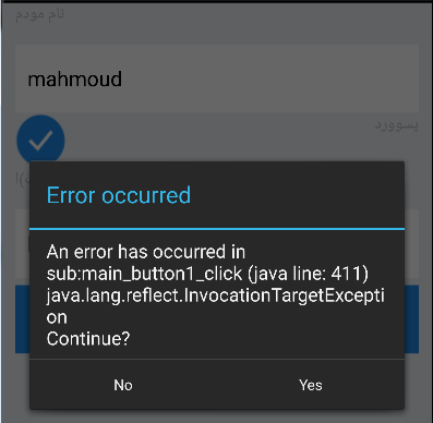

dostmobile 329 ارسال شده در 15 اسفند، 2015 اشتراک گذاری ارسال شده در 15 اسفند، 2015 سلام دوستان من برنامه ای ساختم که نقاط اتصال گوشی رو روشن میکنه برای اشتراک hotspot dim a as hotspot a.tat اما متاسفانه روی اندرویید 5 به بالا ارور یمده دوستان راهنمایی کنید لینک ارسال به اشتراک گذاری در سایت های دیگر تنظیمات بیشتر اشتراک گذاری ...
Elyas Erfani 3,582 ارسال شده در 16 اسفند، 2015 اشتراک گذاری ارسال شده در 16 اسفند، 2015 سلام بیاید و با JavaObject کار کنید و روشن و خاموشش کنید Dim jo As JavaObject Dim r As Reflector jo.InitializeContext jo.RunMethod("configApState",r.GetContext) #if java public static boolean configApState(Context context) { WifiManager wifimanager = (WifiManager) context.getSystemService(context.WIFI_SERVICE); WifiConfiguration wificonfiguration = null; try { // if WiFi is on, turn it off if(isApOn(context)) { wifimanager.setWifiEnabled(false); } Method method = wifimanager.getClass().getMethod("setWifiApEnabled", WifiConfiguration.class, boolean.class); method.invoke(wifimanager, wificonfiguration, !isApOn(context)); return true; } catch (Exception e) { e.printStackTrace(); } return false; } #end if این میاد اگر هات اسپات خاموش بود روشن میکنه و روشن بود خاموش لینک ارسال به اشتراک گذاری در سایت های دیگر تنظیمات بیشتر اشتراک گذاری ...
dostmobile 329 ارسال شده در 16 اسفند، 2015 سازنده اشتراک گذاری ارسال شده در 16 اسفند، 2015 مرسی اقا الیاس اگه برای هات اسپات بخوایم نام و پسوورد بزاریم چگونه عمل کنیم؟؟؟ شرمنده کدهای جاوا واسم نامفهومه لینک ارسال به اشتراک گذاری در سایت های دیگر تنظیمات بیشتر اشتراک گذاری ...
dostmobile 329 ارسال شده در 16 اسفند، 2015 سازنده اشتراک گذاری ارسال شده در 16 اسفند، 2015 دوست عزیز داخل برنامه گزاشتم و متاسفانه به مشکل برخوردم پابلیک رو غیر فعال نشون میده اگه ممکنه توی بیسیک بزارین و پروژه رو پیوست کنید ممنون لینک ارسال به اشتراک گذاری در سایت های دیگر تنظیمات بیشتر اشتراک گذاری ...
