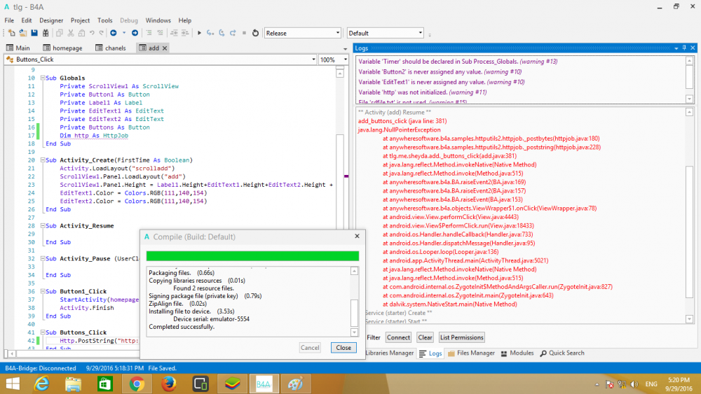

یه عکس از ارور و کد هاتون بزارین
در 59 دقیقه قبل، mehrabmmp گفته است :
نه دیگه نیازی به ساب جاب دان نیست چون ما اینزرت میکنیم و اطلاعاتی دریافت نمیکنیم
بفرمایید پیوست کردم

در 12 ساعت قبل، amir1999 گفته است :
بفرمایید پیوست کردم
شما اول باید اینشیالایز کنین
Http.Initialize("Http1",Me)
به جای add بذارید tbl_add
اد یه کلمه ی رزرو شده هست
ممکنه ارور داشته باشید

عزیزان همه ی کارهایی رو که فرمودید انجام دادم
الان ارور ها رفع شده اما چیزی توی دیتابیس اضافه نمیشه
من همه ی اطلاعات و کدهارو میذارم لطفا راهنماییم کنید:heart::heart::heart:
کدهای داخل بیسیک:
'معرفی http
Sub Globals
	Dim http As HttpJob
'کد اکتیویتی کریت
	Activity.LoadLayout("scrolladd")
	ScrollView1.Panel.LoadLayout("add")
	http.Initialize("http",Me)
'بقیه کدها
Sub Activity_Resume
'ساب جاب دان که فرمودید خالی باشه
Sub JobDone(Jobe As HttpJob)
'الان متن سلام رو باید به آدرس php بفرسته
Sub Buttons_Click
	http.PostString("http://myapptest.ir/amir1/add.php","salam")
الان دکمه رو میزنم اروری نمیده و با موفقیت انجام میشه
اما چیزی توی دیتابیس نمیاد!

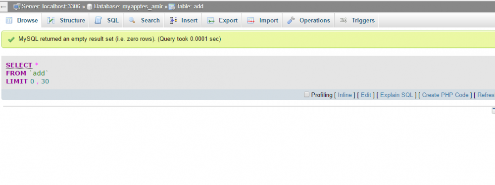

اسم تیبلم add هست
اسم ستون در دیتابیس text1 هست
مشکل کجاست؟آیدی رو هم اتومات گذاشتم
در 1 ساعت قبل، shahab.es گفته است :
لطفا کمک کنید
اینم عکس از دیتابیس:
سلام دقت کنید باید به اینصورت پست کنید...
http.PostString("http://myapptest.ir/amir1/add.php","text=" &"salam")
