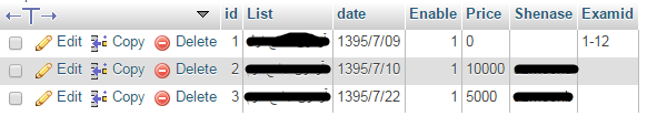

اینم شکل تیبل
نمیدونم چرا نمیشه :unknown:
تو phpmyadmin هاستت که بری باید معمولا به صورت زیر باشه  این از این
دوست عزیز وقتی کدی گذاشته میشه با یه سری متغیر شما که نباید همون متغیرا رو تو برنامه تون استفاده کنید باید اونو متناسب با متغیرهای خودتون ویرایش کنید
الان شما باید قسمت زیر رو تغییر بدین به متغیری که میخواین مقدارشو از هاست بگیرین
 array_push($res, array(
 "kod"=>$row['kod']      اینو عوض کن
