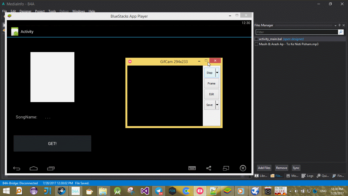

بنده کتابخونه رو نتونستم پیدا کنم
ولی با استفاده از InLineJava به راحتی میشه اینکارو انجام داد
اینجا کافیه از کلاس MediaMetadataRetriever استفاده کنید که مخصوص فایل خاصی نیست و با تمامی فایل ها می تونید کار کنید.
تصویر »
سورس کد » ( فک کردم حجم فایل 1.8 مگ غافل از موضوع 18 مگ بخاطر فایل ها).
رمز: answercenter.ir
Media Info.rar
