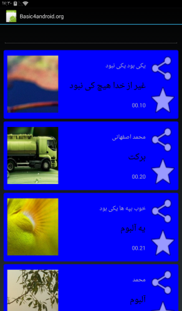

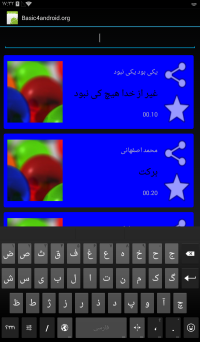

علی علایی 161 ارسال شده در 19 آبان، 2015 اشتراک گذاری ارسال شده در 19 آبان، 2015 آقای نمسیس دست شما درد نکنه کار کرد ولی مشکل اصلی من خود دیتابیس بود رفتم چک کردم یکی از فیلدهای مربوط به عکس خالی بود که هی ارور میداد الان درست نشون میده منتها وقتی جستجو میکنم تو همه رکودهام عکس آخری رو نشون میده من تو ساب ادیت تکسمم برای تغییر عکسم ImageView1.SetBackgroundImage(picture(i)) اینو میارم عکس اول درحالت عادی عکس دوم برای وقتی که جستجو میکنم به نظرتون مشکل از کجاس؟ اقا کسی اینو بلد نیست این کد اول برنامه ام برای فراخوانی پنل و ادیت تکس و.. ScrollView1.Initialize(2000dip) ed.Initialize("ed") Activity.AddView(ScrollView1,0,7%Y,100%x,100%y) Activity.AddView(ed,2%X,0,96%x,7%y) ed.Gravity=Gravity.CENTER If File.Exists(File.DirInternal,"mp3a.db")=False Then File.Copy(File.DirAssets,"mp3a.db",File.DirInternal,"mp3a.db") End If sql1.Initialize(File.DirInternal,"mp3a.db",False) Cur1=sql1.ExecQuery("SELECT * From tbringtone") For i=0 To Cur1.RowCount-1 Cur1.Position=i Dim p As Panel p.Initialize("p") ScrollView1.Panel.AddView(p,0,Stopint-5%Y,100%x,100%Y) Stopint=Stopint+25%Y p.LoadLayout("pnl") Panel1.Color=Colors.Blue img1.Tag=Cur1.GetString("namealbom") img2.Tag=i Label1.Text=Cur1.GetString("namemp3") Label2.Text=Cur1.GetString("namealbom") Label3.Text=Cur1.GetString("timemp3") ScrollView1.Panel.Height=Stopint+7%Y ImageView1.SetBackgroundImage(picture(i)) Next اینم کد برای نمایش عکس در دیتابیس Sub picture (name As String) As Bitmap Dim bytes()As Byte bytes = Cur1.GetBlob("mp3pic") Dim input As InputStream input.InitializeFromBytesArray(bytes,0,bytes.Length) Dim b As Bitmap b.Initialize2(input) input.Close Return(b) End Sub اینم کد ادیت تکسم Sub Ed_TextChanged (Old As String, New As String) ScrollView1.Panel.RemoveAllViews Stopint = ScrollView1.Height - ScrollView1.Height ScrollView1.ScrollPosition = Stopint Dim Cr As Cursor Cr = sql1.ExecQuery("SELECT * FROM tbringtone WHERE namemp3 LIKE '%"&ed.Text&"%'") For i = 0 To Cr.RowCount - 1 Cr.Position = i Dim p As Panel p.Initialize("p") ScrollView1.Panel.AddView(p,0,Stopint,99%x,98%y) Stopint = (Stopint)+25%y p.LoadLayout("pnl") p.Tag = Cr.GetInt("id") Panel1.Color=Colors.Blue img1.Tag= Cr.GetString("namealbom") Label1.Text = Cr.GetString("namemp3") Label2.Gravity=Gravity.RIGHT Label2.Gravity=Gravity.CENTER_VERTICAL Label2.Text = Cr.GetString("namealbom") Label3.Text = Cr.GetString("timemp3") ImageView1.SetBackgroundImage(picture(i)) img2.Tag= Cr.GetInt("id") ScrollView1.Panel.Height = Stopint+10%Y Next لطفا راهنمایی بفرمایید لینک ارسال به اشتراک گذاری در سایت های دیگر تنظیمات بیشتر اشتراک گذاری ...
porya 959 ارسال شده در 19 آبان، 2015 اشتراک گذاری ارسال شده در 19 آبان، 2015 دوست عزیز شما بیا این کدهای رو که اضافه کردم بنویس ببین جواب میده Sub picture (name As String) As Bitmap Dim cur As Cursor cur=s.ExecQuery("SELECT * From tbringtone") cur.Position=name Dim bytes()As Byte bytes = Cur1.GetBlob("mp3pic") Dim input As InputStream input.InitializeFromBytesArray(bytes,0,bytes.Length) Dim b As Bitmap b.Initialize2(input) input.Close Return(b) End Sub لینک ارسال به اشتراک گذاری در سایت های دیگر تنظیمات بیشتر اشتراک گذاری ...
علی علایی 161 ارسال شده در 19 آبان، 2015 اشتراک گذاری ارسال شده در 19 آبان، 2015 ممنون کدتون از پس مشکل برنیومد لینک ارسال به اشتراک گذاری در سایت های دیگر تنظیمات بیشتر اشتراک گذاری ...
porya 959 ارسال شده در 19 آبان، 2015 اشتراک گذاری ارسال شده در 19 آبان، 2015 اگه این کدهای که بالا نوشتید همشون تو یه اکتیویتیه بیاین این کدها رو هم امتحان کنید... Sub Ed_TextChanged (Old As String, New As String) ScrollView1.Panel.RemoveAllViews Stopint = ScrollView1.Height - ScrollView1.Height ScrollView1.ScrollPosition = Stopint Dim Cr As Cursor Cr = sql1.ExecQuery("SELECT * FROM tbringtone WHERE namemp3 LIKE '%"&ed.Text&"%'") For i = 0 To Cr.RowCount - 1 Cr.Position = name Dim p As Panel p.Initialize("p") ScrollView1.Panel.AddView(p,0,Stopint,99%x,98%y) Stopint = (Stopint)+25%y p.LoadLayout("pnl") p.Tag = Cr.GetInt("id") Panel1.Color=Colors.Blue img1.Tag= Cr.GetString("namealbom") Label1.Text = Cr.GetString("namemp3") Label2.Gravity=Gravity.RIGHT Label2.Gravity=Gravity.CENTER_VERTICAL Label2.Text = Cr.GetString("namealbom") Label3.Text = Cr.GetString("timemp3") ImageView1.SetBackgroundImage(picture(i)) img2.Tag= Cr.GetInt("id") ScrollView1.Panel.Height = Stopint+10%Y Next لینک ارسال به اشتراک گذاری در سایت های دیگر تنظیمات بیشتر اشتراک گذاری ...

علی علایی 161 ارسال شده در 19 آبان، 2015 اشتراک گذاری ارسال شده در 19 آبان، 2015 تشکر پوریا جان که تلاش میکنی مشکلمو حل کنی این کدهات دقیقا شبیه مال خودمه منتها با یه تفاوت جزیی کرو Cr.Position = name فک نمیکنی که cr فقط مقدار عددی میگره نه رشته ای با این تفاسر کدت کارنداد و ممنون که سعی خودتو کردی لینک ارسال به اشتراک گذاری در سایت های دیگر تنظیمات بیشتر اشتراک گذاری ...
porya 959 ارسال شده در 19 آبان، 2015 اشتراک گذاری ارسال شده در 19 آبان، 2015 تشکر پوریا جان که تلاش میکنی مشکلمو حل کنی این کدهات دقیقا شبیه مال خودمه منتها با یه تفاوت جزیی کرو فک نمیکنی که cr فقط مقدار عددی میگره نه رشته ای با این تفاسر کدت کارنداد و ممنون که سعی خودتو کردی بله درست میگی ولی اگه به این کدها نگاه کنی مقدار رشته ای بهش دادم جوابم داده Sub picture (name As String) As Bitmap Dim cur As Cursor cur=s.ExecQuery("SELECT * From tbringtone") cur.Position=name Dim bytes()As Byte bytes = Cur1.GetBlob("mp3pic") Dim input As InputStream input.InitializeFromBytesArray(bytes,0,bytes.Length) Dim b As Bitmap b.Initialize2(input) input.Close Return(b) End Sub لینک ارسال به اشتراک گذاری در سایت های دیگر تنظیمات بیشتر اشتراک گذاری ...
علی علایی 161 ارسال شده در 19 آبان، 2015 اشتراک گذاری ارسال شده در 19 آبان، 2015 والا من دیگه جلو شما کم آوردم برادر من تو ساب تصویر name تعریف شدس که ارور نمیده ولی ادیت تکس که تعریف نشده که نتیجه من از حرفهای شما لینک ارسال به اشتراک گذاری در سایت های دیگر تنظیمات بیشتر اشتراک گذاری ...
porya 959 ارسال شده در 19 آبان، 2015 اشتراک گذاری ارسال شده در 19 آبان، 2015 :oops: :oops: والا منم دیگه قاطی کردم ایشالاه مشکلت حل شه لینک ارسال به اشتراک گذاری در سایت های دیگر تنظیمات بیشتر اشتراک گذاری ...

porya 959 ارسال شده در 19 آبان، 2015 اشتراک گذاری ارسال شده در 19 آبان، 2015 اقا علایی فکر کنم مشکلتو حل کردم اول از همه اون کدهای بالا رو بیخیال هر چی نوشتم به کدهات اضافه کن... بیا این کدها رو تواین Sub picture (name As String) As Bitmap بنویس Sub picture (name As String) As Bitmap For i = 0 To cur1.RowCount-1 cur1.Position = name Dim bytes()As Byte bytes = Cur1.GetBlob("mp3pic") Dim input As InputStream input.InitializeFromBytesArray(bytes,0,bytes.Length) Dim b As Bitmap b.Initialize2(input) input.Close Return(b) next End Sub بعدش برو حال کن لینک ارسال به اشتراک گذاری در سایت های دیگر تنظیمات بیشتر اشتراک گذاری ...
