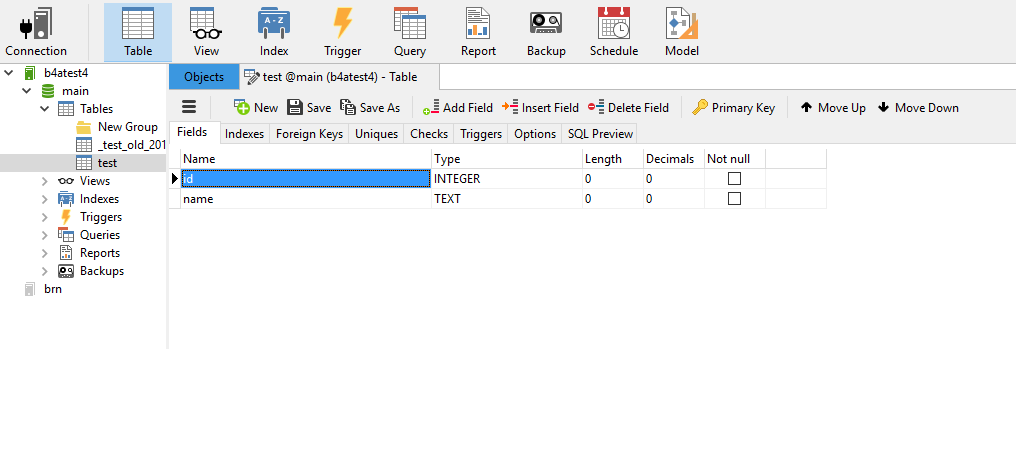

آره اصلا اولین خط کدی که تو اون اکتویتی نوشتم همینه،بعد خیلی جالبه من دقیقا همون آموزش تصویریه آقای ایزدی رو هم نوشتم باز تکرار آخرین آی دی رو فقط نشون میده،به نوع تعریف آی دی ربط نداره؟ چون من مثلا آدیم رو میامprimary key در نظر میگیرم یا میام no null میذارم
اینم سورسی که الان دوباره نوشتم:
Sub Globals
Private scroll1 As ScrollView
Private Label1 As Label
Private Panel1 As Panel
Dim stop As Int=3%y
Dim cur As Cursor
Activity.LoadLayout("scrollpanel")
Dim sql1 As SQL
  If File.Exists(File.DirInternal,"b4atest.db")=False Then
  File.Copy(File.DirAssets,"b4atest.db",File.DirInternal,"b4atest.db")
  End If
sql1.Initialize(File.DirInternal,"b4atest.db",True)
cur=sql1.ExecQuery("SELECT * FROM test")
For i=0 To cur.RowCount-1
cur.Position=i
Dim p1 As Panel
p1.Initialize("p1")
scroll1.Panel.AddView(p1,0,stop,100%x,100%y)
p1.LoadLayout("main")
Label1.Text=cur.GetString("name")
Label1.TextColor=Colors.Red
scroll1.Panel.Height=stop
Next

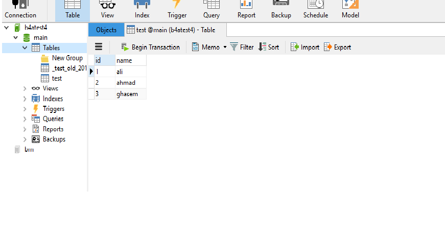

دوستان خواهشا اگه کسی میتونه راهنمایی کنه خیلی گیرم
واقعا متوجه نمیشم مشکل از کجاس!
دوباره نوشتم:
داداش تو دیزاینرت panel و داخل panel لیلبل ایجاد کردی ؟!‌
کیبور p نمیگیره . مجبور شدم اینطور بنویسم
آره دیگه که بعد اومدم یه متغیر دیگه از نوع پنل تعریف کردم و اون اکتیویتی رو نسبت به اون لود کردم:
Dim p1 As Panel
p1.Initialize("p1")
