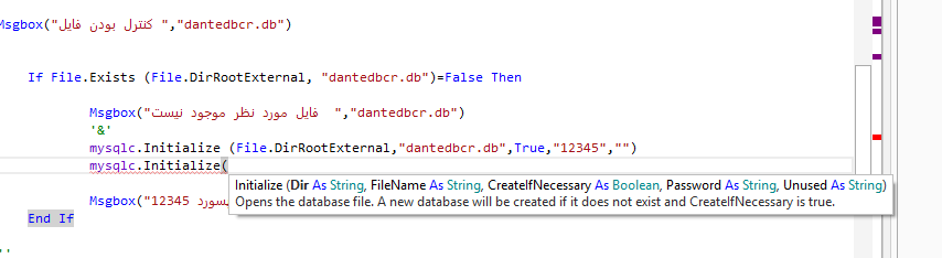

من بهش گفتم که بیاد ببینه اگر نیست یه دیتابیس با پسورد بسازه طبق این عکس که زمیمه میکنم میبینی که فرمان به چه صورت هست
شاید من اشتباه میکنم
ولی فکر میکنم که گفتم ببین اگر نیست پیام بده نیست و در خط 28 یه دونه بساز
به نظر شما درسته ؟

اما این میاد اگه بانک نبود، یه دونه میسازه که فک کنم خالی هم باشه، دقیق نمیدونم
حالا شما بیا قبلش بانکت رو هم کپی کن(اگه مقه بانک انکریپت نشده اس روش کار) ببین چی میشه
