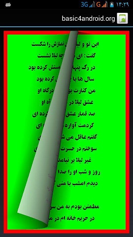

Mahdi 7 ارسال شده در 25 دی، ۱۳۹۳ اشتراک گذاری ارسال شده در 25 دی، ۱۳۹۳ سلام وعرض ادب خدمت تمامی دوستان خوبم توانجمن بیسیک این سورس بجای اسکرول ازورق زدن استفاده شده امیدوارم به دردتون بخوره راستشوبخواین نه توبازارگذاشتم نه تومایکت ولی تومارکت پارس هاب هست علت اینکه توبازارنزاشتم چون بایدپول بدی براثبت نام وتومایکت چون قبلایه کتابی به این گذاشتم وقبول نشدنشده دوباره اپلودکنیلینــــــــــــــــــــک دانلود سوالی بوددرخدمتم لینک ارسال به اشتراک گذاری در سایت های دیگر تنظیمات بیشتر اشتراک گذاری ...
