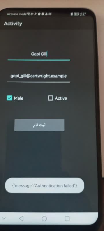

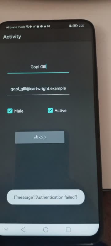

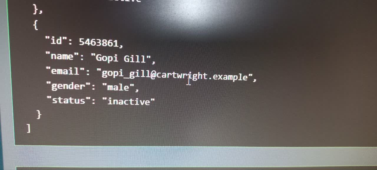

سید رضا 12 ارسال شده در 23 دی، 2023 اشتراک گذاری ارسال شده در 23 دی، 2023 دقیقن من همین کار رو کردم یوزرها رو هم رفتم دیدم کدوم اکتیو زده کدوم نزده حتی اون مونث و مذکر ولی هر چی میزنم تو فیلد ها ارور میزنه نقل قول لینک ارسال به اشتراک گذاری در سایت های دیگر تنظیمات بیشتر اشتراک گذاری ...

محمدرضا شاهپیری 5,634 ارسال شده در 24 دی، 2023 سازنده اشتراک گذاری ارسال شده در 24 دی، 2023 ۶ ساعت قبل، سید رضا گفته است: دقیقن من همین کار رو کردم یوزرها رو هم رفتم دیدم کدوم اکتیو زده کدوم نزده حتی اون مونث و مذکر ولی هر چی میزنم تو فیلد ها ارور میزنه چه خطایی میده متن خطا یا اسکرین بزارید نقل قول لینک ارسال به اشتراک گذاری در سایت های دیگر تنظیمات بیشتر اشتراک گذاری ...

سید رضا 12 ارسال شده در 24 دی، 2023 اشتراک گذاری ارسال شده در 24 دی، 2023 ۸ ساعت قبل، محمدرضا شاهپیری گفته است: چه خطایی میده متن خطا یا اسکرین بزارید نقل قول لینک ارسال به اشتراک گذاری در سایت های دیگر تنظیمات بیشتر اشتراک گذاری ...
محمدرضا شاهپیری 5,634 ارسال شده در 24 دی، 2023 سازنده اشتراک گذاری ارسال شده در 24 دی، 2023 4 ساعت قبل، سید رضا گفته است: کتابخونه داره درست کار میکنه عزیز چون اون خطا از سرور داره میاد یعنی اینکه ارتباط با سرور برقرار شده.منم دوباره تست کردم و موردی نبود. حالا باید ببینید چرا این پیغام رو میده شاید مقادیر رو دارین اشتباه میفرستین. سورس رو بدون هیچ تغییری رو یه گوشی دیگه هم تست کنید و ایمیل معتبر وارد وارد کنید ببینید چی میشه. در صورت امکان فایل apk رو بزارید که من تست کنم نقل قول لینک ارسال به اشتراک گذاری در سایت های دیگر تنظیمات بیشتر اشتراک گذاری ...
