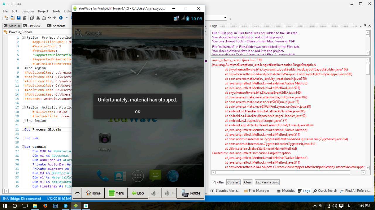

amirex128 19 ارسال شده در 12 فروردین، 2016 اشتراک گذاری ارسال شده در 12 فروردین، 2016 سلام من یک سورس دارم وقتی تو لپ تاپم ران میکنم فورس کلوز میده ولی وقتی دقیقا همونو کپی میکنم توی کامپیوترم بدون هیچ مشکلی اجارا میشه . خیلی گشتم نفهمیدم از کجاست کسی میتونه راهنمایی کنه اینم عکسش. من حتی شبیه سازم رو عوض کردم بازم نشدو روی کوشی ران گرفتم بازن نشد و حتی نسخه اندروید api رو هم عوص کردم بازم نشد لینک ارسال به اشتراک گذاری در سایت های دیگر تنظیمات بیشتر اشتراک گذاری ...

parhamahmadi78 93 ارسال شده در 12 فروردین، 2016 اشتراک گذاری ارسال شده در 12 فروردین، 2016 متن کامل ارور رو اسکرین شات بگذارید. واضح نیست چیه فرستاده شده از H30-U10ِ من با Tapatalk لینک ارسال به اشتراک گذاری در سایت های دیگر تنظیمات بیشتر اشتراک گذاری ...

amirex128 19 ارسال شده در 12 فروردین، 2016 سازنده اشتراک گذاری ارسال شده در 12 فروردین، 2016 متن کامل ارور رو اسکرین شات بگذارید. واضح نیست چیه فرستاده شده از H30-U10ِ من با Tapatalk اینم تمام ارور هاش LogCat connected to: 127.0.0.1:5558 --------- beginning of /dev/log/main --------- beginning of /dev/log/system~i:** Activity (main) Create, isFirst = true ** main_activity_create (java line: 379) java.lang.RuntimeException: java.lang.reflect.InvocationTargetException at anywheresoftware.b4a.keywords.LayoutBuilder.loadLayout(LayoutBuilder.java:166) at anywheresoftware.b4a.objects.ActivityWrapper.LoadLayout(ActivityWrapper.java:208) at com.amirex.mate.main._activity_create(main.java:379) at java.lang.reflect.Method.invokeNative(Native Method) at java.lang.reflect.Method.invoke(Method.java:511) at anywheresoftware.b4a.BA.raiseEvent2(BA.java:169) at com.amirex.mate.main.afterFirstLayout(main.java:102) at com.amirex.mate.main.access$000(main.java:17) at com.amirex.mate.main$WaitForLayout.run(main.java:80) at android.os.Handler.handleCallback(Handler.java:605) at android.os.Handler.dispatchMessage(Handler.java:92) at android.os.Looper.loop(Looper.java:137) at android.app.ActivityThread.main(ActivityThread.java:4424) at java.lang.reflect.Method.invokeNative(Native Method) at java.lang.reflect.Method.invoke(Method.java:511) at com.android.internal.os.ZygoteInit$MethodAndArgsCaller.run(ZygoteInit.java:784) at com.android.internal.os.ZygoteInit.main(ZygoteInit.java:551) at dalvik.system.NativeStart.main(Native Method) Caused by: java.lang.reflect.InvocationTargetException at java.lang.reflect.Method.invokeNative(Native Method) at java.lang.reflect.Method.invoke(Method.java:511) at anywheresoftware.b4a.objects.CustomViewWrapper.AfterDesignerScript(CustomViewWrapper.java:54) at anywheresoftware.b4a.keywords.LayoutBuilder.loadLayout(LayoutBuilder.java:158) ... 17 more Caused by: java.lang.ExceptionInInitializerError at android.support.v7.internal.widget.TintTypedArray.getTintManager(TintTypedArray.java:182) at android.support.v7.internal.widget.TintTypedArray.getDrawable(TintTypedArray.java:62) at android.support.v7.widget.Toolbar.<init>(Toolbar.java:250) at android.support.v7.widget.Toolbar.<init>(Toolbar.java:192) at android.support.v7.widget.Toolbar.<init>(Toolbar.java:188) at de.amberhome.objects.appcompat.ACToolbarDarkWrapper.innerInitialize(ACToolbarDarkWrapper.java:27) at anywheresoftware.b4a.objects.ViewWrapper.Initialize(ViewWrapper.java:65) at de.amberhome.objects.appcompat.ACToolBarWrapper.Initialize(ACToolBarWrapper.java:45) at de.amberhome.objects.appcompat.ACToolBarWrapper._initialize(ACToolBarWrapper.java:77) ... 21 more Caused by: java.lang.NoSuchFieldError: android.support.v7.appcompat.R$drawable.abc_ab_share_pack_mtrl_alpha at android.support.v7.internal.widget.TintManager.<clinit>(TintManager.java:48) ... 30 more java.lang.RuntimeException: java.lang.reflect.InvocationTargetException mainafterFirstLayout (java line: 102) java.lang.NoClassDefFoundError: android/support/v7/internal/widget/TintManager at android.support.v7.internal.widget.TintTypedArray.getTintManager(TintTypedArray.java:182) at android.support.v7.internal.widget.TintTypedArray.getDrawable(TintTypedArray.java:62) at android.support.v7.internal.widget.TintButton.<init>(TintButton.java:51) at android.support.v7.internal.widget.TintButton.<init>(TintButton.java:42) at android.support.v7.app.ActionBarActivityDelegateBase.createView(ActionBarActivityDelegateBase.java:802) at android.support.v7.app.ActionBarActivity.onCreateView(ActionBarActivity.java:548) at android.view.LayoutInflater.createViewFromTag(LayoutInflater.java:669) at android.view.LayoutInflater.rInflate(LayoutInflater.java:739) at android.view.LayoutInflater.rInflate(LayoutInflater.java:742) at android.view.LayoutInflater.rInflate(LayoutInflater.java:742) at android.view.LayoutInflater.inflate(LayoutInflater.java:489) at android.view.LayoutInflater.inflate(LayoutInflater.java:396) at android.view.LayoutInflater.inflate(LayoutInflater.java:352) at com.android.internal.policy.impl.PhoneWindow.setContentView(PhoneWindow.java:251) at com.android.internal.app.AlertController.installContent(AlertController.java:240) at android.app.AlertDialog.onCreate(AlertDialog.java:336) at android.app.Dialog.dispatchOnCreate(Dialog.java:353) at android.app.Dialog.show(Dialog.java:257) at anywheresoftware.b4a.Msgbox.msgbox(Msgbox.java:136) at anywheresoftware.b4a.BA.ShowErrorMsgbox(BA.java:228) at anywheresoftware.b4a.BA.raiseEvent2(BA.java:207) at com.amirex.mate.main.afterFirstLayout(main.java:102) at com.amirex.mate.main.access$000(main.java:17) at com.amirex.mate.main$WaitForLayout.run(main.java:80) at android.os.Handler.handleCallback(Handler.java:605) at android.os.Handler.dispatchMessage(Handler.java:92) at android.os.Looper.loop(Looper.java:137) at android.app.ActivityThread.main(ActivityThread.java:4424) at java.lang.reflect.Method.invokeNative(Native Method) at java.lang.reflect.Method.invoke(Method.java:511) at com.android.internal.os.ZygoteInit$MethodAndArgsCaller.run(ZygoteInit.java:784) at com.android.internal.os.ZygoteInit.main(ZygoteInit.java:551) at dalvik.system.NativeStart.main(Native Method) لینک ارسال به اشتراک گذاری در سایت های دیگر تنظیمات بیشتر اشتراک گذاری ...
