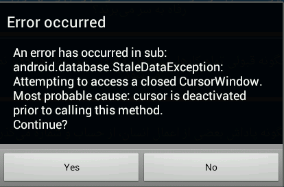

qasem 249 ارسال شده در 14 فروردین، 2016 اشتراک گذاری ارسال شده در 14 فروردین، 2016 دوستان وقتی به برنامه limit میدم این ارور را میده؟ لینک ارسال به اشتراک گذاری در سایت های دیگر تنظیمات بیشتر اشتراک گذاری ...

مجید آرتا 5,875 ارسال شده در 14 فروردین، 2016 اشتراک گذاری ارسال شده در 14 فروردین، 2016 سلام شما کدتون رو قرار بدید تا بتونیم راهنماییتون کنیم حدس بنده این هستش که شما از Cursor.Close در جای مناسبی استفاده نکردید. لینک ارسال به اشتراک گذاری در سایت های دیگر تنظیمات بیشتر اشتراک گذاری ...

berayan 90 ارسال شده در 23 فروردین، 2016 اشتراک گذاری ارسال شده در 23 فروردین، 2016 تو چن جا یادت رفته بود کدارو درست کنی اصلاح کردم . با کدهای خودت یه سورس اصلاح شده نوشتم تغییر بده---Dim cur , other As Cursor بهDim cur1 as Cursor یک عدد کافی هست داخل گلوبال Dim size As Int =0' داخل sv_ScrollChanged(Position در قسمت "SELECT * FROM tbl_porsesh_mohem LIMIT اینو نذاشتی " OFFSET Sub Process_Globals Dim sql1 As SQL Dim meghdar As String End Sub Sub Globals Dim TenRecordPlus As String = "10" Dim cur1 As Cursor'<------------------------تغییر بده---Dim cur , other As Cursor Private sv As ScrollView Private Label1 As Label Dim size As Int =0'<--------------------مساوی صفر کن End Sub Sub Activity_Create(FirstTime As Boolean) Activity.LoadLayout("menu") If FirstTime Then If File.Exists(File.DirInternal,"porsesh_mohem_pasokh_kootah.db") = False Then File.Copy(File.DirAssets,"porsesh_mohem_pasokh_kootah.db",File.DirInternal,"porsesh_mohem_pasokh_kootah.db") End If sql1.Initialize(File.DirInternal,"porsesh_mohem_pasokh_kootah.db",False) cur1 = sql1.ExecQuery2("SELECT * FROM tbl_porsesh_mohem ORDER BY ID LIMIT ?",Array As String(10)) For i = 0 To cur1.RowCount -1 cur1.Position = i Dim p1 As Panel p1.Initialize("") sv.Panel.AddView(p1,2%x,size,96%x,90dip) size = size + 95dip p1.LoadLayout("formonvan") Label1.Tag = i Label1.Text = cur1.GetString("onvan") Label1.TextColor = Colors.White Label1.TextSize = 17 Next cur1.Close sv.Panel.Height = size End If ' CreatMenu sv.Panel.Color = Colors.Transparent End Sub Sub Activity_Resume End Sub Sub Activity_Pause (UserClosed As Boolean) End Sub Sub sv_ScrollChanged(Position As Int) cur1 = sql1.ExecQuery2("SELECT * FROM tbl_porsesh_mohem OFFSET LIMIT ?,?",Array As String(TenRecordPlus,10))'<----------------------- نذاشتیOFFSET If sv.ScrollPosition + sv.Height = sv.Panel.Height Then '========================================================== For i = 0 To cur1.RowCount -1 cur1.Position = i Dim p1 As Panel p1.Initialize("") sv.Panel.AddView(p1,2%x,size,96%x,90dip) p1.LoadLayout("formonvan") size = size + 95dip Label1.Tag = i Label1.Text = cur1.GetString("onvan") Label1.TextColor = Colors.White Label1.TextSize = 17 Next '========================================================= cur1.Close sv.Panel.Height = size DoEvents If IsNumber(TenRecordPlus) = True Then TenRecordPlus = TenRecordPlus + 10 End If End If End Sub سورس اصلاح شدش هم اگه تونستم میزارم لینک ارسال به اشتراک گذاری در سایت های دیگر تنظیمات بیشتر اشتراک گذاری ...
qasem 249 ارسال شده در 23 فروردین، 2016 سازنده اشتراک گذاری ارسال شده در 23 فروردین، 2016 دمت گرم دوست عزیز متشکرم مشکل حل شد. اگه بخوام برای زیباتر شدن برنامه یه انیمیشنی هم به اسکرول شدن بدم چیکار باید کرد؟ لینک ارسال به اشتراک گذاری در سایت های دیگر تنظیمات بیشتر اشتراک گذاری ...

qasem 249 ارسال شده در 22 فروردین، 2016 سازنده اشتراک گذاری ارسال شده در 22 فروردین، 2016 خب اینم کدهای کامل #Region Activity Attributes #FullScreen: false #IncludeTitle: false #End Region Sub Process_Globals Dim sql1 As SQL Dim meghdar As String End Sub Sub Globals Dim TenRecordPlus As String = "10" Dim cur , other As Cursor Private sv As ScrollView Dim sm As SlidingMenu Dim lv As ListView Private Label1 As Label Private sidbar As ImageView Dim size As Int End Sub Sub Activity_Create(FirstTime As Boolean) Activity.LoadLayout("menu") sm.Initialize("sm") lv.Initialize("lv") If FirstTime Then If File.Exists(File.DirInternal,"porsesh_mohem_pasokh_kootah.db") = False Then File.Copy(File.DirAssets,"porsesh_mohem_pasokh_kootah.db",File.DirInternal,"porsesh_mohem_pasokh_kootah.db") End If sql1.Initialize(File.DirInternal,"porsesh_mohem_pasokh_kootah.db",False) cur = sql1.ExecQuery2("SELECT * FROM tbl_porsesh_mohem ORDER BY ID LIMIT ?",Array As String(10)) For i = 0 To cur.RowCount -1 cur.Position = i Dim p1 As Panel p1.Initialize("") sv.Panel.AddView(p1,2%x,size,96%x,90dip) size = size + 95dip p1.LoadLayout("formonvan") Label1.Tag = i Label1.Text = cur.GetString("onvan") Label1.TextColor = Colors.White Label1.TextSize = 17 Next cur.Close sv.Panel.Height = size End If CreatMenu sv.Panel.Color = Colors.Transparent End Sub Sub Activity_Resume End Sub Sub Activity_Pause (UserClosed As Boolean) End Sub Sub sv_ScrollChanged(Position As Int) other = sql1.ExecQuery2("SELECT * FROM tbl_porsesh_mohem LIMIT ?,?",Array As String(TenRecordPlus,10)) If sv.ScrollPosition + sv.Height = sv.Panel.Height Then For i = 0 To other.RowCount -1 other.Position = i Dim p1 As Panel p1.Initialize("") sv.Panel.AddView(p1,2%x,size,96%x,90dip) p1.LoadLayout("formonvan") size = size + 95dip Label1.Tag = i Label1.Text = cur.GetString("onvan") Label1.TextColor = Colors.White Label1.TextSize = 17 Next cur.Close sv.Panel.Height = size DoEvents If IsNumber(TenRecordPlus) = True Then TenRecordPlus = TenRecordPlus + 10 End If End If End Sub Sub CreatMenu sm.BehindOffset = 30%x sm.Mode = sm.RIGHT lv.AddTwoLinesAndBitmap("جستجو کردن","",LoadBitmap(File.DirAssets,"search.png")) lv.AddTwoLinesAndBitmap("نشان شده ها","",LoadBitmap(File.DirAssets,"heart.png")) lv.AddTwoLinesAndBitmap("سایر محصولات","",LoadBitmap(File.DirAssets,"shopping.png")) lv.AddTwoLinesAndBitmap("ارتباط با ما","",LoadBitmap(File.DirAssets,"link.png")) lv.AddTwoLinesAndBitmap("نظر دادن","",LoadBitmap(File.DirAssets,"star.png")) lv.AddTwoLinesAndBitmap("درباره ما","",LoadBitmap(File.DirAssets,"info.png")) lv.AddTwoLinesAndBitmap("خروج","",LoadBitmap(File.DirAssets,"shut_down.png")) lv.TwoLinesAndBitmap.Label.TextColor = Colors.White lv.Color = Colors.RGB(0, 153, 204) lv.TwoLinesAndBitmap.Label.TextSize = 16 lv.TwoLinesAndBitmap.ImageView.Left = 55%x lv.TwoLinesAndBitmap.ImageView.Width = 9%x lv.TwoLinesAndBitmap.Label.Left = 0 lv.TwoLinesAndBitmap.Label.Width = 50%x lv.TwoLinesAndBitmap.Label.Gravity = Gravity.CENTER_VERTICAL lv.TwoLinesAndBitmap.ItemHeight = 10%y lv.TwoLinesAndBitmap.Label.Height = 10%y lv.TwoLinesAndBitmap.ImageView.Height = 5%y lv.TwoLinesAndBitmap.ImageView.Top = 3%y sm.Menu.AddView(lv,0,0,100%x,100%y) End Sub Sub lv_ItemClick (Position As Int, Value As Object) Select Position Case 0 StartActivity(search) Case 1 StartActivity(alaghemandi) Case 2 Dim a1aria As AriaMarkets Try a1aria.Cafebazaar_SafheToseDahande("abolghasem") Catch Log("") End Try Case 3 Dim p1 As Email p1.To.Add("parvazeparastooha@gmail.com") StartActivity(p1.GetIntent) Case 4 Try Dim market As Intent, uri As String uri="bazaar://details?id=ir.blog.basic4androids.porsesh.mohem" market.Initialize(market.ACTION_EDIT,uri) StartActivity(market) Catch Log("") End Try ' Dim aria As AriaMarkets ' Try ' aria.Myket_SafheNazarDehi("ir.blog.basic4androids.rovzeolama") ' Catch ' Log("") ' End Try Case 5 Dim custom As CustomDialog Private ScrollView1 As ScrollView ScrollView1.Initialize(100%y) Dim lab As Label lab.Initialize("lab") lab.Text ="نسخه 1.1 "&CRLF&""&CRLF&"پل ارتباطی ما با شما"&CRLF&""&CRLF&""&CRLF&"منبع برنامه :"&CRLF&"www.ghadeer.org"&CRLF&""&CRLF&"© 2012-2015" lab.Gravity = Gravity.CENTER lab.TextSize = 16 lab.TextColor = Colors.White Dim pane1 As Panel pane1.Initialize("") custom.AddView(pane1,0,0,80%x,60%y) pane1.AddView(ScrollView1,3%x,40dip,80%x,60%y) ScrollView1.Panel.AddView(lab,0,0,ScrollView1.Width,ScrollView1.Height) lab.Width = 76%x Dim su As StringUtils lab.Height = su.MeasureMultilineTextHeight(lab,lab.Text) ScrollView1.Panel.Height =su.MeasureMultilineTextHeight(lab,lab.Text)+ 10%y custom.Show("","OK","","",Null) Case 6 Dim msg As Int msg = Msgbox2("لطفاً قبل از خروج به برنامه امتیاز دهید.","","ثبت نظر","سایر محصولات","خروج",Null) If msg = DialogResponse.POSITIVE Then Try Dim market As Intent, uri As String uri="bazaar://details?id=ir.blog.basic4androids.porsesh.mohem" market.Initialize(market.ACTION_EDIT,uri) StartActivity(market) Catch Log("") End Try Else If msg = DialogResponse.CANCEL Then Dim aria As AriaMarkets Try aria.Cafebazaar_SafheToseDahande("abolghasem") Catch Log("") End Try Else If msg = DialogResponse.NEGATIVE Then Activity.Finish ExitApplication End If End Select End Sub Sub sidbar_Click If sm.Visible = True Then sm.HideMenus Else sm.ShowMenu End If End Sub Sub Label1_Click Label1 = Sender Label1.TextColor = Colors.Yellow meghdar = Label1.Text StartActivity(matn) End Sub Sub Activity_KeyPress (KeyCode As Int) As Boolean If KeyCode = KeyCodes.KEYCODE_BACK Then Dim msg As Int msg = Msgbox2("لطفاً قبل از خروج به برنامه امتیاز دهید.","","ثبت نظر","سایر محصولات","خروج",Null) If msg = DialogResponse.POSITIVE Then Try Dim market As Intent, uri As String uri="bazaar://details?id=ir.blog.basic4androids.porsesh.mohem" market.Initialize(market.ACTION_EDIT,uri) StartActivity(market) Catch Log("") End Try Else If msg = DialogResponse.CANCEL Then Dim aria As AriaMarkets Try aria.Cafebazaar_SafheToseDahande("abolghasem") Catch Log("") End Try Else If msg = DialogResponse.NEGATIVE Then Activity.Finish ExitApplication End If Else If KeyCode = KeyCodes.KEYCODE_MENU Then If sm.Visible = True Then sm.HideMenus Else sm.ShowMenu End If End If Return True End Sub لینک ارسال به اشتراک گذاری در سایت های دیگر تنظیمات بیشتر اشتراک گذاری ...
qasem 249 ارسال شده در 20 فروردین، 2016 سازنده اشتراک گذاری ارسال شده در 20 فروردین، 2016 سلامی دوباره مشکل این است وقتی بخوام بگم 5 تا 5 تا لود کن ، فقط پنج تای اول نشون داده میشه و اسکرول هم نمیشه ، وقتی عدد 5 را تبدیل به 10 تا و یا بیشتر میکنم 10 تای اول نشون داده میشه و وقتی اسکرول میکنم و به انتهای 10 تا میرسه همین خطای بالا را میده که عکسش را بالا گذاشتم. لینک ارسال به اشتراک گذاری در سایت های دیگر تنظیمات بیشتر اشتراک گذاری ...
qasem 249 ارسال شده در 18 فروردین، 2016 سازنده اشتراک گذاری ارسال شده در 18 فروردین، 2016 سلام این کدهای ساب اکتیویتی Sub Activity_Create(FirstTime As Boolean) Activity.LoadLayout("menu") sm.Initialize("sm") lv.Initialize("lv") If FirstTime Then If File.Exists(File.DirInternal,"porsesh_mohem_pasokh_kootah.db") = False Then File.Copy(File.DirAssets,"porsesh_mohem_pasokh_kootah.db",File.DirInternal,"porsesh_mohem_pasokh_kootah.db") End If sql1.Initialize(File.DirInternal,"porsesh_mohem_pasokh_kootah.db",False) cur = sql1.ExecQuery2("SELECT * FROM tbl_porsesh_mohem ORDER BY ID LIMIT ?",Array As String(5)) For i = 0 To cur.RowCount -1 cur.Position = i Dim p1 As Panel p1.Initialize("") sv.Panel.AddView(p1,2%x,size,96%x,90dip) p1.LoadLayout("formonvan") size = size + 95dip Label1.Tag = i Label1.Text = cur.GetString("onvan") Label1.TextColor = Colors.White Label1.TextSize = 17 Next cur.Close sv.Panel.Height = size End If CreatMenu sv.Panel.Height = (cur.RowCount * 95dip) + 2dip sv.Panel.Color = Colors.Transparent End Sub این هم کدهای ساب اسکرول ویو چینج Sub sv_ScrollChanged(Position As Int) Other = sql1.ExecQuery2("SELECT * FROM tbl_porsesh_mohem OFFSET LIMIT ?,?",Array As String(TenRecordPlus,5)) If sv.ScrollPosition + sv.Height = sv.Panel.Height Then For i = 0 To Other.RowCount -1 Other.Position = i Dim p1 As Panel p1.Initialize("") sv.Panel.AddView(p1,2%x,size,96%x,90dip) p1.LoadLayout("formonvan") size = size + 95dip Label1.Tag = i Label1.Text = cur.GetString("onvan") Label1.TextColor = Colors.White Label1.TextSize = 17 Next Other.Close sv.Panel.Height = size DoEvents If IsNumber(TenRecordPlus) = True Then TenRecordPlus = TenRecordPlus + 5 End If End If End Sub لینک ارسال به اشتراک گذاری در سایت های دیگر تنظیمات بیشتر اشتراک گذاری ...
مجید آرتا 5,875 ارسال شده در 19 فروردین، 2016 اشتراک گذاری ارسال شده در 19 فروردین، 2016 خب این ارور چه زمانی رخ میده ؟ یکم توضیح بدید.چون به ظاره کد درسته. و یک نکته دیگه اینکه کلمه OFFSET رو از داخل کوئری پاک کنید چون نیازی بهش نیست.فقط همین کلمه رو حذف کنید. لینک ارسال به اشتراک گذاری در سایت های دیگر تنظیمات بیشتر اشتراک گذاری ...
