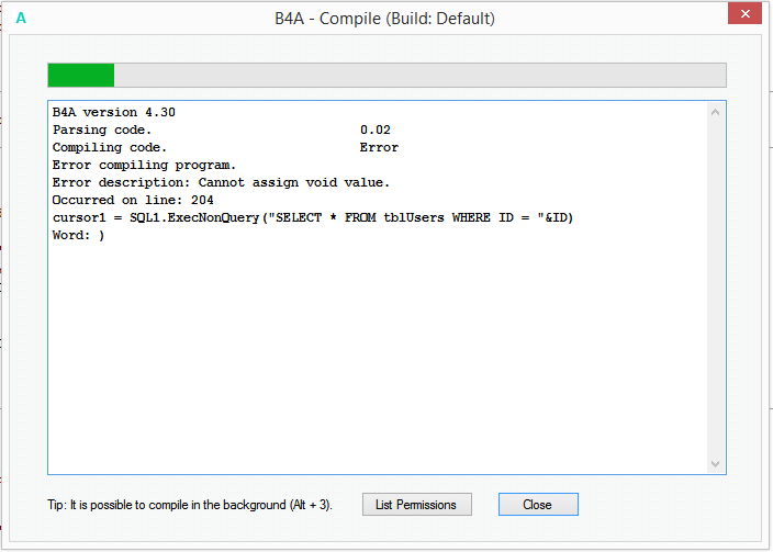

parham01 82 ارسال شده در 29 فروردین، 2016 سازنده اشتراک گذاری ارسال شده در 29 فروردین، 2016 سلام هموطن ببین شما یه ای دی داری داخل متغیر ID این از این (که فک کنم شد همون Value شما) اول میایم مقدار این 2 تا فیلدو میگیریم و میریزیم تو دو تا متغیر dim int1,int2,result as int cur = sql1.exequery("SELECT * FROM tblUsers WHERE ID = "&ID) cur.position = 0 int1 = cur.getint("price") int2 = cur.getint("password") result = int1 * int2 sql1.exenonquery("UPDATE tblUsers SET totalprice = '"&result&'" WHERE ID = "&ID) شهاب جان ارور زیر داد چرا ؟ http://s7.picofile.com/file/8236050684/Untitled.png لینک ارسال به اشتراک گذاری در سایت های دیگر تنظیمات بیشتر اشتراک گذاری ...
shahab.es 5,429 ارسال شده در 29 فروردین، 2016 اشتراک گذاری ارسال شده در 29 فروردین، 2016 دوستم دقیقا کد های من رو قرار بدید ببین شما اومدی زدی exenonqyuery و بعد میخوای که سلکت کنه برای سلکت از exequery باید استفاده کنید.. خط 204 رو اصلاح کنید... این از این اگر اجرا نشد، کدهاتو قرار بده... لینک ارسال به اشتراک گذاری در سایت های دیگر تنظیمات بیشتر اشتراک گذاری ...
