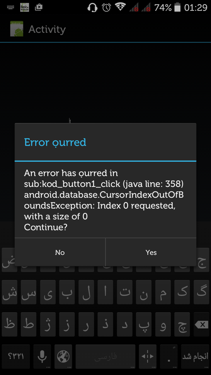

shahab.es 5,429 ارسال شده در 30 بهمن، ۱۳۹۴ اشتراک گذاری ارسال شده در 30 بهمن، ۱۳۹۴ ای دی رو که داری اسم ستون هاتم به این شکله مثلا id name number cur = sql.ExeQuery("SELECT * FROM tbl WHERE name = '"&edittext1.text&"'") cur.position = 0 lbl.text = cur.getstring("number") ببین به کارت میاد یا نه sql و cursor خودت هم که از قبل اینیشیالایز شدن رو قرار بده... لینک ارسال به اشتراک گذاری در سایت های دیگر تنظیمات بیشتر اشتراک گذاری ...
sis1367 9 ارسال شده در 30 بهمن، ۱۳۹۴ سازنده اشتراک گذاری ارسال شده در 30 بهمن، ۱۳۹۴ کد ها درسته ولی این ارور رو میده لینک ارسال به اشتراک گذاری در سایت های دیگر تنظیمات بیشتر اشتراک گذاری ...
shahab.es 5,429 ارسال شده در 30 بهمن، ۱۳۹۴ اشتراک گذاری ارسال شده در 30 بهمن، ۱۳۹۴ سلام هموطن این خط رو حتما بذاریا یادت نره cur.position = 0 اگر گذاشتی و ارور داری باز، ممکنه پیدا نکرده باشه چیزی... لینک ارسال به اشتراک گذاری در سایت های دیگر تنظیمات بیشتر اشتراک گذاری ...
sis1367 9 ارسال شده در 30 بهمن، ۱۳۹۴ سازنده اشتراک گذاری ارسال شده در 30 بهمن، ۱۳۹۴ سلام هموطن این خط رو حتما بذاریا یادت نره cur.position = 0 اگر گذاشتی و ارور داری باز، ممکنه پیدا نکرده باشه چیزی... گذاشتم اما نشده تو چنجا دیدم این مشکل و دارن از حلقه for استفاده کردن مشکل حل شد از حلقم استفاده کردم نشد یعنی راهی وجود نداره؟ لینک ارسال به اشتراک گذاری در سایت های دیگر تنظیمات بیشتر اشتراک گذاری ...
