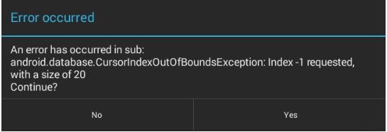

If File.Exists(File.DirInternal,"dbtel.db")=False Then File.Copy(File.DirAssets,"dbtel.db",File.DirInternal,"dbtel.db") End If list1.Initialize("list1") ScrollView1.Panel.AddView(list1,0,0,100,100) If sql1.IsInitialized = False Then sql1.Initialize(File.DirInternal,"dbtel.db",False) End If cur1 =sql1.ExecQuery("SELECT * FROM tarfand") list1.AddSingleLine(cur1.GetString("onvan")) For i=0 To cur1.RowCount-1 cur1.Position =i Nextران که مسزنم این ارور رو میده

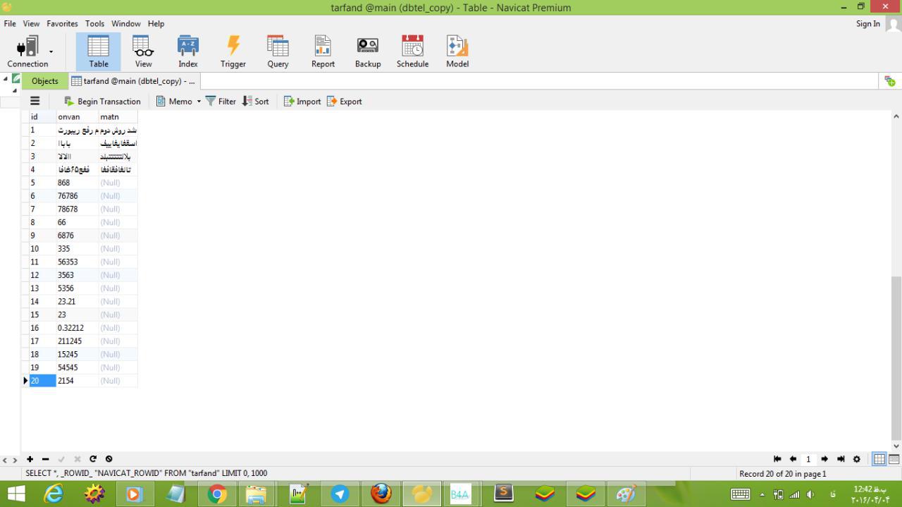

اینم عکس از دیتابیس
چیکار باید انجام بدم
