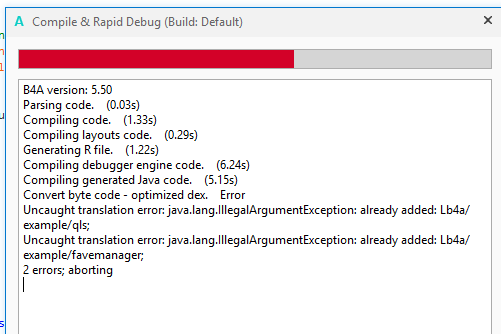

MoniSoft 14 ارسال شده در 29 مرداد، 2016 سازنده اشتراک گذاری ارسال شده در 29 مرداد، 2016 اقا محمدرضا شرمنده من شانس ندارم اجرا میگیرم ارور زیر رو میده :| لینک ارسال به اشتراک گذاری در سایت های دیگر تنظیمات بیشتر اشتراک گذاری ...
محمدرضا شاهپیری 5,631 ارسال شده در 26 مرداد، 2016 اشتراک گذاری ارسال شده در 26 مرداد، 2016 بفرما دوست عزیز دیگه با این نباید مشکلی داشته باشید http://answercenter.ir/topic/13822-%D9%85%D8%AF%DB%8C%D8%B1%DB%8C%D8%AA-%DA%A9%D8%A7%D9%85%D9%84-%D9%84%DB%8C%D8%B3%D8%AA-%D8%B9%D9%84%D8%A7%D9%82%D9%87-%D9%85%D9%86%D8%AF%DB%8C-%D8%A8%D8%A7-%DA%A9%D8%AA%D8%A7%D8%A8%D8%AE%D8%A7%D9%86%D9%87-msh-fave/ لینک ارسال به اشتراک گذاری در سایت های دیگر تنظیمات بیشتر اشتراک گذاری ...
محمدرضا شاهپیری 5,631 ارسال شده در 29 مرداد، 2016 اشتراک گذاری ارسال شده در 29 مرداد، 2016 من سورسو با بیسیک 5.8 نوشتم شاید به خاطر اونه البته کتابخونه qls رو هم یادت نره به کتابخونه هات اضافه کن تو مثال گذاشتمه سورس مشکلی نداره عزیز چندبار تستش کردم شما اول سورس رو ران کنید بدون اینکه چیزی بش اضافه کنید بعد اگه مشکلی نداشت ماژول هاتون رو توش اد کنید و دیتابیش رو هم هرجور میخواین تغییر بدین لینک ارسال به اشتراک گذاری در سایت های دیگر تنظیمات بیشتر اشتراک گذاری ...
