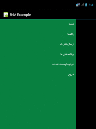

bahman 165 ارسال شده در 28 مرداد، 2016 اشتراک گذاری ارسال شده در 28 مرداد، 2016 سلام بدون مقدمه میریم سراغ اموزش اول تو ساب گلوبال منومون رو تعریف میکنیم Dim ft As Typeface = Typeface.LoadFromAssets("yekan.ttf") Dim sm As SlidingMenu سپس کد زیر رو میزاریم اکتیویتی کریتمون sm.Initialize("sm") Dim offset As Int = 100dip sm.BehindOffset = offset sm.Mode = sm.left sm.Menu.Color=Colors.RGB(10,128,67) Dim b1, b2, b3, b4, b5 , b6 As Label b1.Initialize("b1") b2.Initialize("b2") b3.Initialize("b3") b4.Initialize("b4") b5.Initialize("b5") b6.Initialize("b6") b1.Text = "تست " b1.textColor=Colors.white b1.Typeface=ft b2.Text = "راهنما" b2.textColor=Colors.white b2.Typeface=ft b3.Text = "ارسال نظرات" b3.textColor=Colors.white b3.Typeface=ft b4.Text = "برنامه های ما" b4.textColor=Colors.white b4.Typeface=ft b5.Text = "درباره توسعه دهنده" b5.textColor=Colors.white b5.Typeface=ft b6.Text = "خروج" b6.textColor=Colors.white b6.Typeface=ft sm.Menu.AddView(b1, 10dip, 10dip, 100%x - offset - 20dip, 50dip) sm.Menu.AddView(b2, 10dip, 60dip, 100%x - offset - 20dip, 50dip) sm.Menu.AddView(b3, 10dip, 110dip, 100%x - offset - 20dip, 50dip) sm.Menu.AddView(b4, 10dip, 160dip, 100%x - offset - 20dip, 50dip) sm.Menu.AddView(b5, 10dip, 210dip, 100%x - offset - 20dip, 50dip) sm.Menu.AddView(b6, 10dip, 260dip, 100%x - offset - 20dip, 50dip) ساب های زیر رو اضافه میکنیم جهت نمایش منو Sub lv1_ItemClick (Position As Int, Value As Object) Log(Value) sm.HideMenus End Sub Sub Activity_KeyPress (KeyCode As Int) As Boolean If KeyCode = KeyCodes.KEYCODE_BACK And sm.Visible Then sm.HideMenus Return True End If Return False End Sub Sub Activity_KeyUp (KeyCode As Int) As Boolean If KeyCode=KeyCodes.KEYCODE_MENU And sm.Visible=False Then sm.ShowMenu Else If KeyCode=KeyCodes.KEYCODE_MENU And sm.Visible=True Then sm.HideMenus End If End Sub و در نهایت هر باتن بالا رو اینجوری کد میدیم Sub B1_Click Log("b1_click") sm.HideMenus End Sub فونت یکان رو تو فایلاتون قرار بدین پسندیدم هم اگه پسندیدین یادتون نره menuu.rar لینک ارسال به اشتراک گذاری در سایت های دیگر تنظیمات بیشتر اشتراک گذاری ...

bahman 165 ارسال شده در 28 مرداد، 2016 سازنده اشتراک گذاری ارسال شده در 28 مرداد، 2016 با دستکاری این 2 کد هم میتونین رنگ و راست و چپ بودن منو رو تغییر بدین sm.Mode = sm.left sm.Menu.Color=Colors.RGB(10,128,67) لینک ارسال به اشتراک گذاری در سایت های دیگر تنظیمات بیشتر اشتراک گذاری ...
