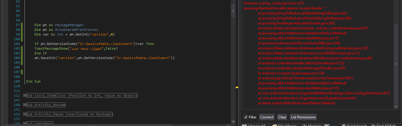

محمدرضا شاهپیری 5,631 ارسال شده در 23 شهریور، 2016 اشتراک گذاری ارسال شده در 23 شهریور، 2016 ببینید دوست عزیز همیشه قبل از اینکه کاری رو انجام بدین اول اون کارو درک و هضم کنید اینجوری خیلی ساده میشه دوتا کتابخونه phone و ariasheardprefrence رو تیک بزنید و کارهای زیر رو انجام بدین تو ی activity_create انجام بدین Dim ph As PackageManager Dim ah As AriaSharedPreferences Dim ver As Int=ah.GetInt("version",0) If ph.GetVersionCode("yourpakagename")>ver Then ToastMessageShow("تغییرات نسخه جدید",False) End If ah.SaveInt("version",ph.GetVersionCode("yourpakagename")) به جای yourpakagename نام پکیج برنامه تون رو بنویسید فقط دقت دقت کنید که اینجا ما از versioncode استفاده کردیم که خیلی بهتره چون تو هرورژن قطعا باید بیشتر بشه لینک ارسال به اشتراک گذاری در سایت های دیگر تنظیمات بیشتر اشتراک گذاری ...
basicofdata 99 ارسال شده در 24 شهریور، 2016 سازنده اشتراک گذاری ارسال شده در 24 شهریور، 2016 نچ هرچی هست مشکل اینه " " با سلام من بعد از این ارور هیچ تغییری بهش ندادم و فقط گزاشتم روی حالت دیباگ و اجرا که کردمش نه اروری داد نه پیام یعنی الان ورژنو ببرم بالا پیام داده میشه ؟ لینک ارسال به اشتراک گذاری در سایت های دیگر تنظیمات بیشتر اشتراک گذاری ...
محمدرضا شاهپیری 5,631 ارسال شده در 24 شهریور، 2016 اشتراک گذاری ارسال شده در 24 شهریور، 2016 بله هموطن من چندین بار تستش کردم اوکیه لینک ارسال به اشتراک گذاری در سایت های دیگر تنظیمات بیشتر اشتراک گذاری ...

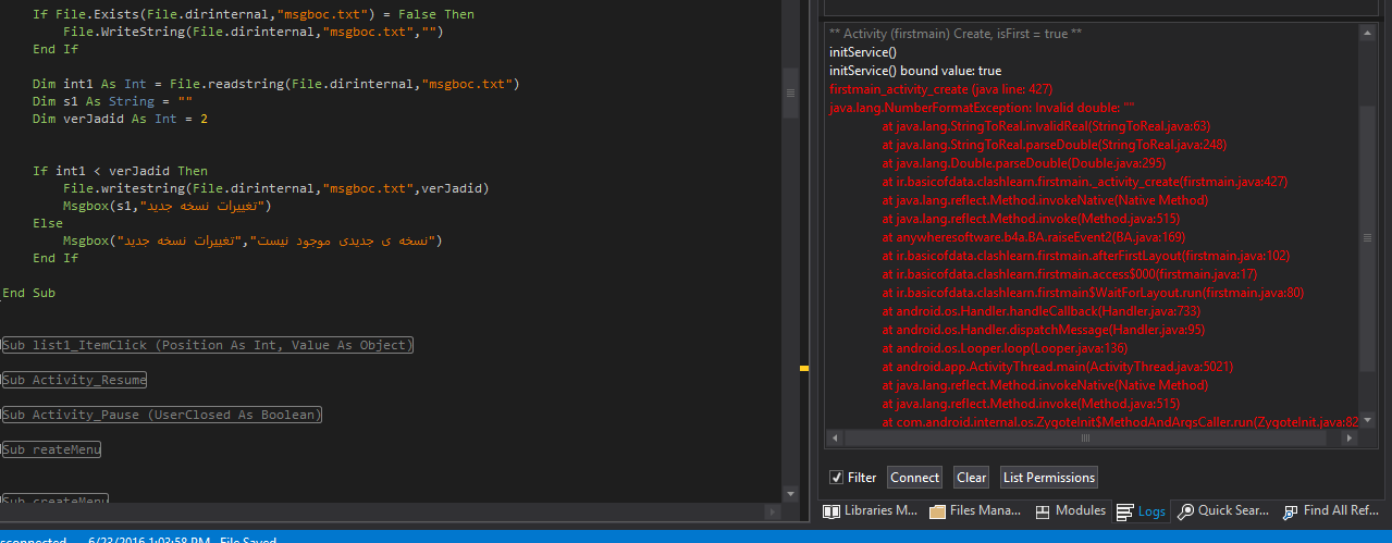

basicofdata 99 ارسال شده در 23 شهریور، 2016 سازنده اشتراک گذاری ارسال شده در 23 شهریور، 2016 سلام همونطور که اقای شاهپیری گفتن عمل کنید فقط برای سیو اطلاعات که بعدا چک کنید ، از شیر پرفرنس یا فایل متنی استفاده کنید شیپرفرنس رو میتونید از ariaSharedPrefrence استفاده کنید برای فایل متنی هم به شکل زیر کار کنید... فقط، توی این مثال، متن مسیج باکس متغیر s1 هست ورژن برنامه توی متغیر int1.... برای بار اول این مقادیر رو بعد از نمایش تغییرات ذخیره میکنی dim int1 as int'version dim s1 as string ' matne msg dim verJadid as int' versioni ke daryaf mikoni az server... int1 = file.readstring(file.dirinternal,"test.txt") if int1 < verJadid then file.writestring(file.dirinternal,"test.txt",verJadid) msgbox(s1,"تغییرات نسخه جدید") else msgbox("نسخه ی جدیدی موجود نیست","تغییرات نسخه جدید") end if این کد میاد و چک میکنه که اگه عدد موجود توی فایل test.txt کوچیکتر از ورژنی که از سرور گرفتی بود(یعنی ورژن جدید برنامه بیشتر و اپدیت داشتی) میاد و تغییراتی که داشتی رو نمایش میده و ورژن جدید رو برای چک بعدی میریزه توی این فایل اگرم نه که هیچ... فکر کنم ماله شما بهتره فقط یک چیز اونجا میشه نوشت Dim s1 As String = "اضافه شدن ....." Dim verJadid As Int = 2 و بعد از هر اپدیت اینو ببرم بالا؟ در ضمن با کتابخانه ariaSharedPrefrence چجوی کار کنم کد می خواد لینک ارسال به اشتراک گذاری در سایت های دیگر تنظیمات بیشتر اشتراک گذاری ...

basicofdata 99 ارسال شده در 23 شهریور، 2016 سازنده اشتراک گذاری ارسال شده در 23 شهریور، 2016 پس این ارور چیه لینک ارسال به اشتراک گذاری در سایت های دیگر تنظیمات بیشتر اشتراک گذاری ...
basicofdata 99 ارسال شده در 23 شهریور، 2016 سازنده اشتراک گذاری ارسال شده در 23 شهریور، 2016 نچ هرچی هست مشکل اینه " " لینک ارسال به اشتراک گذاری در سایت های دیگر تنظیمات بیشتر اشتراک گذاری ...
محمدرضا شاهپیری 5,631 ارسال شده در 23 شهریور، 2016 اشتراک گذاری ارسال شده در 23 شهریور، 2016 کدهایی که تو عکسه هیچ مشکلی نداره من خودم تست کردم و خیلی عالی کار میکنه فقط دقت کنید package نیمتون رو اشتباه وارد نکنید مشکل از جای دیگه اس تو عکس ارور مربوط به NumberFormatException هستش که کاملا واضحه چیه شما از اعداد درست استفاده نکردین یعنی به جای هم استفاده کردین رو حالت debug بزارین ببینین دقیقا رو چه خطی ارور میده لینک ارسال به اشتراک گذاری در سایت های دیگر تنظیمات بیشتر اشتراک گذاری ...
basicofdata 99 ارسال شده در 23 شهریور، 2016 سازنده اشتراک گذاری ارسال شده در 23 شهریور، 2016 فعلا داره ارور temp.ap_ میده بعدا چک میکنم لینک ارسال به اشتراک گذاری در سایت های دیگر تنظیمات بیشتر اشتراک گذاری ...
basicofdata 99 ارسال شده در 23 شهریور، 2016 سازنده اشتراک گذاری ارسال شده در 23 شهریور، 2016 در حالت دیباگ اجرا کردم نه اروری داد نه پیام داد لینک ارسال به اشتراک گذاری در سایت های دیگر تنظیمات بیشتر اشتراک گذاری ...
basicofdata 99 ارسال شده در 23 شهریور، 2016 سازنده اشتراک گذاری ارسال شده در 23 شهریور، 2016 در حالت ریلیز هم اجرا کردم نه اروری داد نه پیام داد هیچ تغیری حالا خوبه بهش نداده بودم لینک ارسال به اشتراک گذاری در سایت های دیگر تنظیمات بیشتر اشتراک گذاری ...
