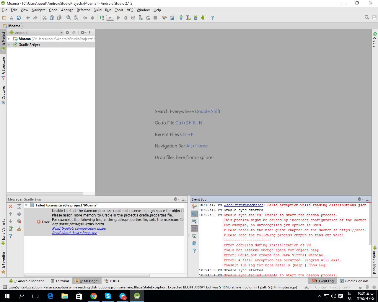

رئوف رضایی 536 ارسال شده در 5 تیر، ۱۳۹۵ اشتراک گذاری ارسال شده در 5 تیر، ۱۳۹۵ سلام :| 6 ماهه دارم تلاش میکنم اینو نصب کنم نمیشههههه نمیشهههههههههههههه نمیشهههههههههههههههههههههههههه :| یکی کمک کنه :| :| لینک ارسال به اشتراک گذاری در سایت های دیگر تنظیمات بیشتر اشتراک گذاری ...
V4hid مهمان ارسال شده در 8 تیر، ۱۳۹۵ اشتراک گذاری ارسال شده در 8 تیر، ۱۳۹۵ سلام دوست عزیز این ارور داره میگه شما فضای خالی برای نصب گاردل ندارید ببین درایو سی چقدر فضا داره لینک ارسال به اشتراک گذاری در سایت های دیگر تنظیمات بیشتر اشتراک گذاری ...
رئوف رضایی 536 ارسال شده در 8 تیر، ۱۳۹۵ سازنده اشتراک گذاری ارسال شده در 8 تیر، ۱۳۹۵ سلام دوست عزیز این ارور داره میگه شما فضای خالی برای نصب گاردل ندارید ببین درایو سی چقدر فضا داره 50Gig :| لینک ارسال به اشتراک گذاری در سایت های دیگر تنظیمات بیشتر اشتراک گذاری ...
رئوف رضایی 536 ارسال شده در 5 تیر، ۱۳۹۵ سازنده اشتراک گذاری ارسال شده در 5 تیر، ۱۳۹۵ 10:51:30 PM JsonSyntaxException: Parse exception while reading distributions.json: java.lang.IllegalStateException: Expected BEGIN_ARRAY but was STRING at line 1 column 1 path $ 10:52:00 PM Gradle sync started 10:52:01 PM Gradle sync failed: Unable to start the daemon process. This problem might be caused by incorrect configuration of the daemon. For example, an unrecognized jvm option is used. Please refer to the user guide chapter on the daemon at https://docs.gradle.org/2.10/userguide/gradle_daemon.html Please read the following process output to find out more: ----------------------- Error occurred during initialization of VM Could not reserve enough space for object heap Error: Could not create the Java Virtual Machine. Error: A fatal exception has occurred. Program will exit. Consult IDE log for more details (Help | Show Log) 10:52:04 PM Gradle sync started 10:52:05 PM Gradle sync failed: Unable to start the daemon process. This problem might be caused by incorrect configuration of the daemon. For example, an unrecognized jvm option is used. Please refer to the user guide chapter on the daemon at https://docs.gradle.org/2.10/userguide/gradle_daemon.html Please read the following process output to find out more: ----------------------- Error occurred during initialization of VM Could not reserve enough space for object heap Error: Could not create the Java Virtual Machine. Error: A fatal exception has occurred. Program will exit. Consult IDE log for more details (Help | Show Log) ارور های بخش اونت لاگ لینک ارسال به اشتراک گذاری در سایت های دیگر تنظیمات بیشتر اشتراک گذاری ...
