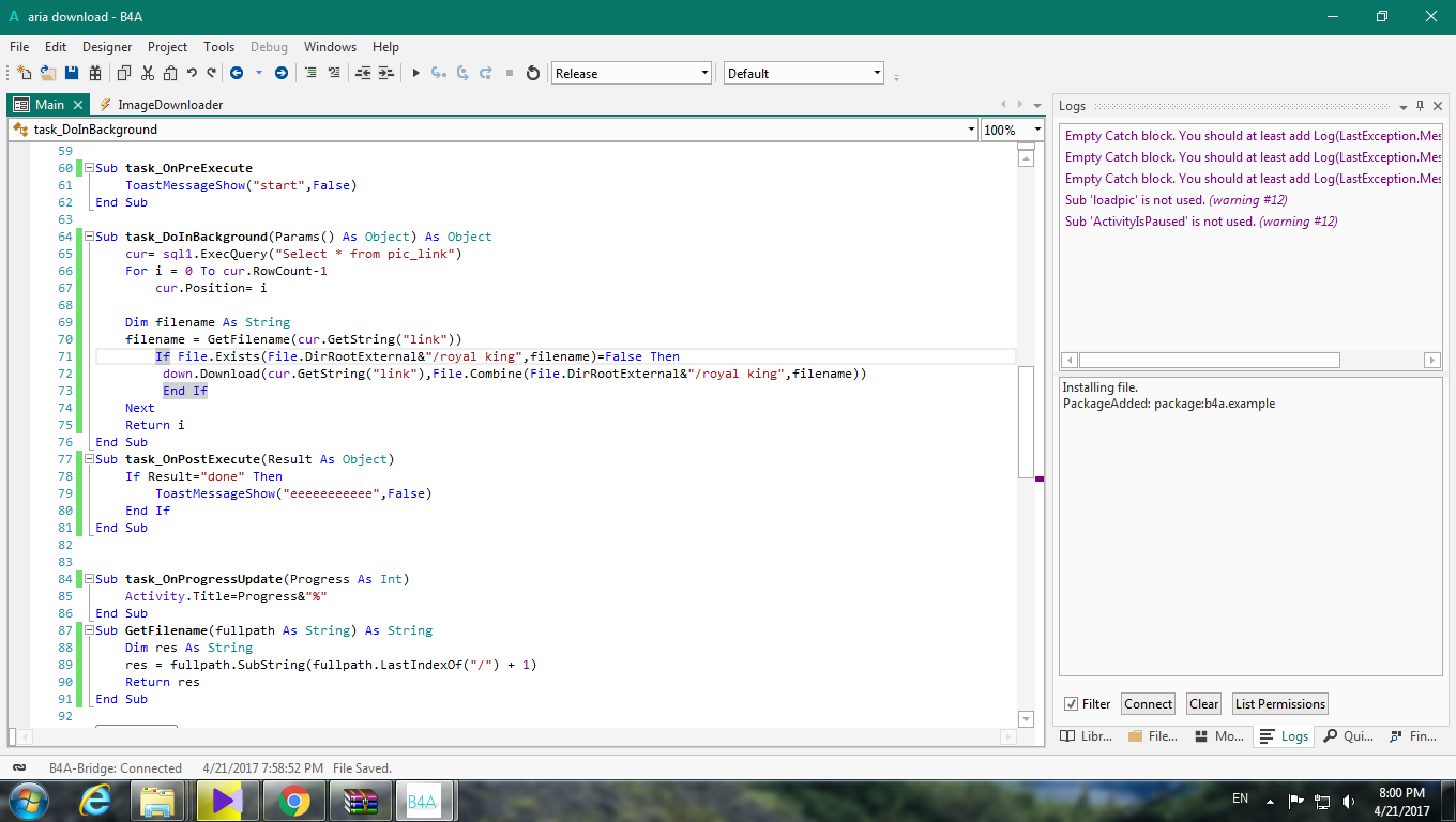

بهزاد میرزائی 36 ارسال شده در 31 فروردین، ۱۳۹۶ اشتراک گذاری ارسال شده در 31 فروردین، ۱۳۹۶ سلام من دقیقا کدهایی که تو اموزش این کتابخونه گفتین رو وارد کردم اما الکی ارور میده نقل قول لینک ارسال به اشتراک گذاری در سایت های دیگر تنظیمات بیشتر اشتراک گذاری ...

بهزاد میرزائی 36 ارسال شده در 31 فروردین، ۱۳۹۶ اشتراک گذاری ارسال شده در 31 فروردین، ۱۳۹۶ معذرت میخوام بله درسته مشکل همین بود ولی باز یه ارور دیگه میده تو قسمت لاگ AriaAsynkTask Error : Wrong number of arguments; expected 4, got 0 AriaAsynkTask Error : Wrong number of arguments; expected 4, got 1 نقل قول لینک ارسال به اشتراک گذاری در سایت های دیگر تنظیمات بیشتر اشتراک گذاری ...
امین شاهدی 5,773 ارسال شده در 31 فروردین، ۱۳۹۶ سازنده اشتراک گذاری ارسال شده در 31 فروردین، ۱۳۹۶ در 4 دقیقه قبل، behimiri گفته است : معذرت میخوام بله درسته مشکل همین بود ولی باز یه ارور دیگه میده تو قسمت لاگ AriaAsynkTask Error : Wrong number of arguments; expected 4, got 0 AriaAsynkTask Error : Wrong number of arguments; expected 4, got 1 شما کارای که گفتم رو انجام بده ارور نمیده ، واقعا سخت نبود خط دوم رو هم میخوندین 1 نقل قول لینک ارسال به اشتراک گذاری در سایت های دیگر تنظیمات بیشتر اشتراک گذاری ...
بهزاد میرزائی 36 ارسال شده در 31 فروردین، ۱۳۹۶ اشتراک گذاری ارسال شده در 31 فروردین، ۱۳۹۶ در در 1396/01/31, 06:48:29، امین شاهدی گفته است : شما کارای که گفتم رو انجام بده ارور نمیده ، واقعا سخت نبود خط دوم رو هم میخوندین استتتتتتتتتتاد خیلیییییییییی ممنون بابت کتابخونه بالاخره تونستم عکسای توی دیتابیسم رو باهاش دانلود کنم اونم بدون هنگ کردن وااااای خیلی عالیییهه فقط استاد چرا این ساب بعد از دانلود عکسا اجرا نمیشه ؟ (Sub task_OnPostExecute(Result As Object If Result="done" Then ( ToastMessageShow("eeeeeeeeeee",False End If End Sub نقل قول لینک ارسال به اشتراک گذاری در سایت های دیگر تنظیمات بیشتر اشتراک گذاری ...
محمدرضا شاهپیری 5,579 ارسال شده در 31 فروردین، ۱۳۹۶ اشتراک گذاری ارسال شده در 31 فروردین، ۱۳۹۶ دوست عزیز شما اومدین شرط گذاشتین که اگه result="done بود بیا و توست نشون بده. خب شما مقدار doneرو کجا فرستادین؟؟ شرط رو کلا بردارین و میبینین که پیغام نمایش داده میشه. نقل قول لینک ارسال به اشتراک گذاری در سایت های دیگر تنظیمات بیشتر اشتراک گذاری ...
بهزاد میرزائی 36 ارسال شده در 1 اردیبهشت، ۱۳۹۶ اشتراک گذاری ارسال شده در 1 اردیبهشت، ۱۳۹۶ بله درسته فقط الان که شرط رو برداشتم 2 بار توست نشون میده یه بار وسط دانلود یه بار هم وقتی کلا دانلود تموم شد. بعد یه مشکل دیگه هم هست اینکه وقتی وسط دانلود اگه اینترنت رو خودت قطع کنی برنامه فورس کلوز میده ،اومدم خط کد دانلود رو توی try ,catch هم گذاشتم فایده نداشت نقل قول لینک ارسال به اشتراک گذاری در سایت های دیگر تنظیمات بیشتر اشتراک گذاری ...
