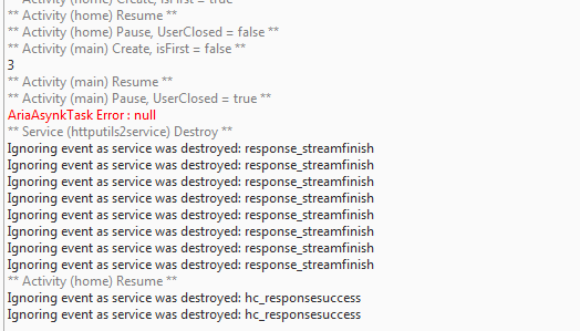

hamed6513 1 ارسال شده در 30 شهریور، ۱۳۹۶ اشتراک گذاری ارسال شده در 30 شهریور، ۱۳۹۶ سلام میشه راهنمایی کنید ارور های زیر چه زمانی اتفاق میوفتن؟ من میخام از اسینک تسک استفاده کنم بعد از ران شدن ارور های زیر وی قسمت لاگ ها میاد در حالی که اسینک تسک هم کارش رو درست انجام میده. از یه پروژه قدیمی خودم هم ران میگیرم بازم این ارور ها رو نشون میده در حالی که قبلا این ارور ها رو نداشت. نقل قول لینک ارسال به اشتراک گذاری در سایت های دیگر تنظیمات بیشتر اشتراک گذاری ...
