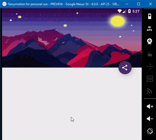

امین شاهدی 5,777 ارسال شده در 8 مهر، 2016 اشتراک گذاری ارسال شده در 8 مهر، 2016 با سلام ، این سورس مشابه ScrollingLayout متریال که نوشتن کاری نداره فقط یکم خلاقیت میخواد ، اگه یکم سعی کنید میتونین همه لیوت های متریال رو که انیمیشن دارن رو توی b4a به صورت کاستوم پیاده کنید سورس : ScrollingLayout.zip APK : http://s7.picofile.com/file/8258912684/scrolling_layout.apk.html لینک ارسال به اشتراک گذاری در سایت های دیگر تنظیمات بیشتر اشتراک گذاری ...
