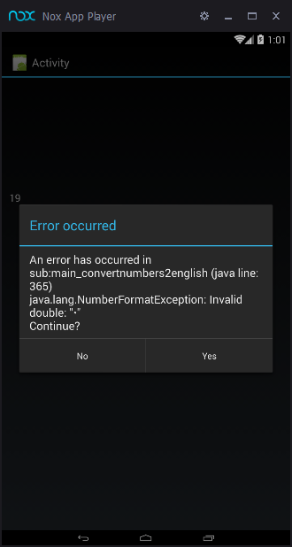

سلام دوستان من یه تابعی نوشتم که خیلی هم درست اجرا میشه و روی 3 تا گوشی توی خونه جواب داده اما روی یه گوشی ارور زیر رو میده . لطفا راهنمایی کنید . چیکارش کنم ؟Untitled.png
از این ساب استفاده کنید ببینید مشکلتون حل میشه یا خیر
Sub con(n As String)As Int
	Dim pppp As Int
	pppp=0
	For u=0 To n.Length-1
		Select n.CharAt(u)
			Case "1"
				pppp=pppp*10+1
			Case "2"
				pppp=pppp*10+2
			Case "3"
				pppp=pppp*10+3
			Case "4"
				pppp=pppp*10+4
			Case "5"
				pppp=pppp*10+5
			Case "6"
				pppp=pppp*10+6
			Case "7"
				pppp=pppp*10+7
			Case "8"
				pppp=pppp*10+8
			Case "9"
				pppp=pppp*10+9
			Case "0"
				pppp=pppp*10+0
		End Select
	Next
	Return pppp
سلام ،
نمی دونم دقیقاً شما چه سابی رو نیاز دارید اما متد زیر یک متن از شما می گیره و اعدادش رو به انگلیسی تبدیل می کنه:
Sub ConvertFA2EN (Content As String) As String
	Dim Res As String = Content
	Res = Res.Replace("۰", "0")
	Res = Res.Replace("۱", "1")
	Res = Res.Replace("۲", "2")
	Res = Res.Replace("۳", "3")
	Res = Res.Replace("۴", "4")
	Res = Res.Replace("۵", "5")
	Res = Res.Replace("۶", "6")
	Res = Res.Replace("۷", "7")
	Res = Res.Replace("۸", "8")
	Res = Res.Replace("۹", "9")
	Return Res
روش استفاده:
Dim Result As String = ConvertFA2EN("تاریخ ۱۳۹۵/۰۵/۰۹")
