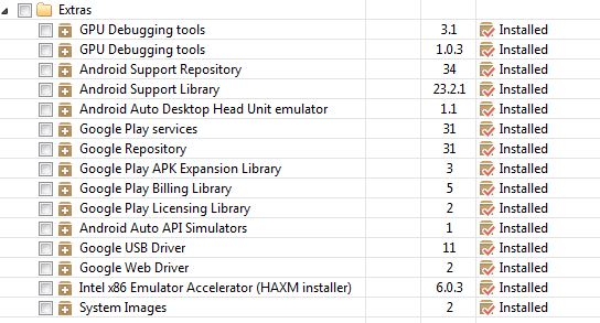

میبخشید، اصلا build-tools چیه؟ و  در کجا قرار داره؟؟
پوشه SDK ی من اصلا چیزی به اسم build-tools داخلش نیست!
اینم از محتویات پوشه SDK من،(عکس زیر رو ببینید)
لینک عکس
میبخشید، ولی ابتدا یک سوال بپرسم، بعدش دانلود و نتیجه رو میگم.
سوال: مگر API 21 لالیپاپ، و اندرید5.0 نیست؟ و اندروید5.0 هم متریال هست. پس اگر ممکنه به نظرتون چرا با API 21 نمیتونم از پروژه ران بگیرم؟
 sdk تون دقیقا اینجوری هست که گفتم؟ توی تاپیک ببینید درضمن توی مانیفست 21 رو 23 کنید http://answercenter.ir/topic/15272-ارور-در-مترایل-دیزاین-support/
حالا مطمئنید نسخه b4a تون 6 هست؟
در عکس مشخصه نسخه 6 هستش اسپم ندید :cheshmak:
لینک عکس
ابزاری هست که اگه نداشته باشیدش به مشکل بر میخورید! اس دی کی رو باز کنید و دانلودش کنید :wacko1:  http://http://answercenter.ir/topic/15272-ارور-در-مترایل-دیزاین-support/
