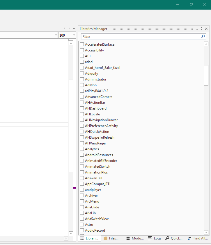

کتابخونه ColorPickerDialog  تیکش زده؟
ممنون بابت پاسخ
دقیقا کجا باید تیک بزنم
در 11 دقیقه قبل، miladhaerian گفته است :
ممنون بابت پاسخ
سمت چپ یه قسمت داره برای لایبراری
عکس زیر ببین
http://s8.picofile.com/file/8277109392/Capture.PNG
ماشالا چقد کتابخونه مال من خیلی کمه در حد 15 تا از کجا باید بیارم بقیشو
در 26 دقیقه قبل، miladhaerian گفته است :
برو قسمت کتابخونه ها دانلود کن کتابخونه هایی که میخوای بعد بزار داخل پوشه لایبراری خود b4a داخل مسیر نصب
بعد b4a ببند دوباره باز کن کتابخونه هایی که میخوای تیک بزن
