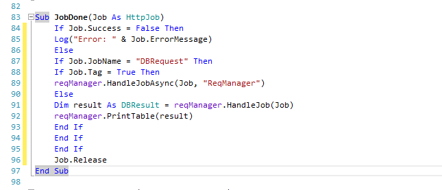

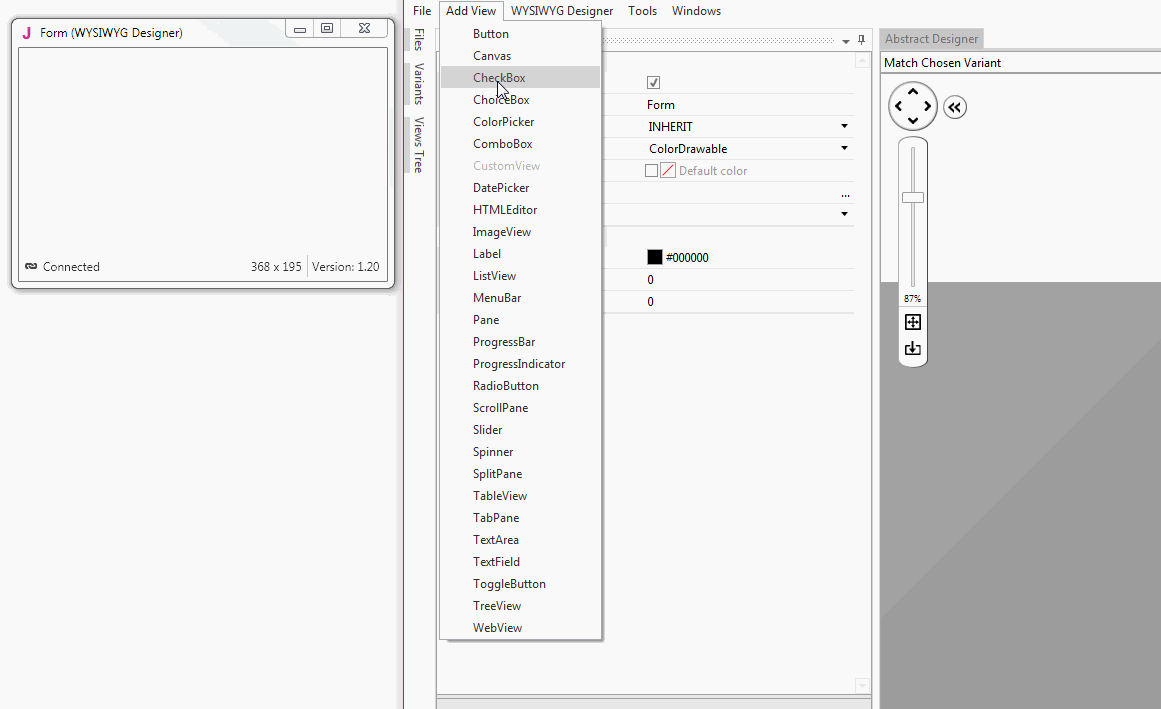

مهدی ایزدی 9,203 ارسال شده در 18 اسفند، 2016 اشتراک گذاری ارسال شده در 18 اسفند، 2016 به نام خدا سلام و خسته نباشید دارم خدمت دوستان عزیز بیسیک4اندروید نسخه 6.5 کامل شده آماده شده و در اختیار شما عزیزان قرار میگیره روش نصب به این صورته: بعد از دانلود باید محتویات پوشه رو به پوشه ی بیسیک4اندرویدی که الان نصب دارید انتقال بدید از بارز ترین امکانات جدید این نسخه میشه به موارد زیر اشاره کرد : 1- مرتب سازی خودکار کدها با زدن کلید های Alt + F امکان استفاده از فونت های آیکنی در دیزاینز : لیست تمامی امکانات اضافه شده از به زبان انگلیسی : چند تا از کاربردی ترین امکانات رو براتون ترچمه میکنم : Block autocomplete improved. It better handles nested blocks and also completes #If and #Region keywords. Manifest editor support for #Region blocks. Service can extend custom classes with the #Extends attribute. This makes it simpler to create libraries that extend services. A modified version of NotificationListener library is attached as an example. View.Padding property. Sets the distances between the view’s borders and the content. It can also be set in the designer. PhoneSensors.Accuracy and TimeStamp properties. Return the values of the current event. OkHttp v1.02 – Fixes an issue where headers were not available when the response status code was not 2xx. Application.Icon property – Returns the application icon as a bitmap. Jumping to a bookmark moves the bookmark to the center of the editor. Click and LongClick events are raised in a way that will not cause issues with Bluetooth keyboards. B4ABuilder – The output parameter supports passing the full path instead of just the APK name. Note that you need to quote the parameter like this if there is space in the path: B4ABuilder -task=Build "-output=C:\APK Folder\MyApp.apk" Bug fixes and other minor improvements. - قابلیت استفاده از Pading ! اندروید استودیو کارها خوب میدونن این Pading چقدر کاربردی هستش توی جاوا.... از طریق Pading میتونید از زوایای مختلف هر اندازه که بخواهید ابزارهاتون رو فاصله بدید - اضافه شدن نسخه فیکس شده OkHttp v1.02 - از طریق B4aBuilder هم میتونید مسیر فایل خروجی رو مشخص کنید این نسخه کرک شده هستش و نیاز به کرک کردن هم نداره... ! فقط به محض اجرا کردن اگه ازتون ایمیل خواست هر آدرسی که دوست داشتید وارد کنید. دانلود بیسیک4اندروید نسخه 6.5 (کامل) منبع : کوئیک لرن لینک ارسال به اشتراک گذاری در سایت های دیگر تنظیمات بیشتر اشتراک گذاری ...
