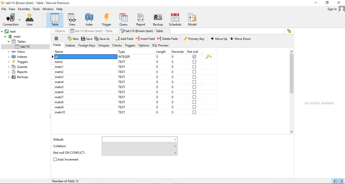

من یک متن دارم که 10 خط هست اینها رو وارد فایل تکست کردم و میخوام با اجرای برنامه به صورت خودکار هر خط وارد جدول خودش بشه .
دستور  INSERT رو داخل Activity_Create  گذاشتم ولی   خطا میده
Java.lang.ArrayindexOutOFBoundsException : lenght:1;index=1
دستور INSERT  رو داخل یک باتون هم گذاشتم فرقی نکرد.
ایرادکجاست.

خطا واسه این هستش که شما اندیس درستی واسه آرایه رشته قرار ندادین، گفتید اندیس 10 رو بیار که میشه عنصر 11، و شما 10 عنصر بیشتر ندارید.
بجای کد خودتون از این کد استفاده کنید.
