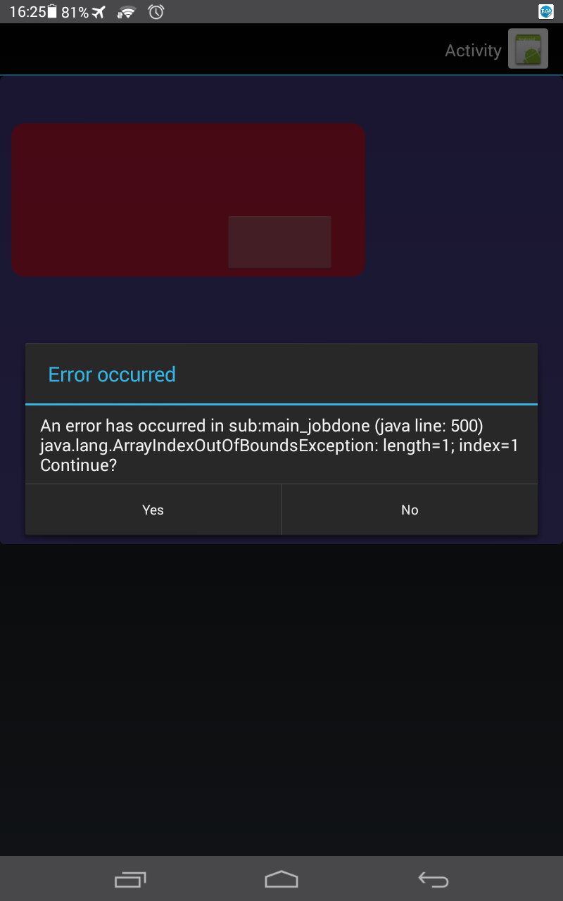

میلاد حائری 180 ارسال شده در 23 فروردین، ۱۳۹۶ اشتراک گذاری ارسال شده در 23 فروردین، ۱۳۹۶ سلام اون مشکل در مورد برنامه پیامکی حل شد ولی یه مشکل دیگه داره وقتی که ران میکنم و روی گوشی نصب میکنم اطلاعات نمایش داده نمیشه و یه ارور میده میشه بگید مشکل از کجاس اینم عکسش http://s8.picofile.com/file/8291862734/screenshot_2017_04_12_16_25_18.png لینک ارسال به اشتراک گذاری در سایت های دیگر تنظیمات بیشتر اشتراک گذاری ...

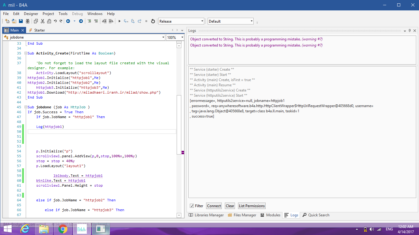

میلاد حائری 180 ارسال شده در 25 فروردین، ۱۳۹۶ سازنده اشتراک گذاری ارسال شده در 25 فروردین، ۱۳۹۶ آقا من مشکلشو فهمیدم تنها وقتی که این خط رو میزارم برنامه متوقف میشه Dim first() As String = Regex.split("<br>",httpjob1) وقتی که httpjob1 رو میزارم توی لیبل میاد بالا ولی یه مشت اچ تی ام ال حالا ادمه میدم ببینم به کجا میرسم لینک ارسال به اشتراک گذاری در سایت های دیگر تنظیمات بیشتر اشتراک گذاری ...
میلاد حائری 180 ارسال شده در 25 فروردین، ۱۳۹۶ سازنده اشتراک گذاری ارسال شده در 25 فروردین، ۱۳۹۶ اقا من به این نتیجه رسیدم که فایل php مشکل داره چون وقتی httpjob1 رو لاگ میکنم بجای اینکه پی اچ پی بیاد بالا این میاد بالا در 13 ساعت قبل، پژمان نیکروان گفته است : سلام مجدد. اول باید کاملا مطمئن بشید در برنامه همان خروجی رو میده که در سایت میده. عرض کردید در سایت سالمه و درست خروجی میده. اما توی برنامه فکر نکنم درست باشه و کد html هست همراه متن خروجی. بنابراین اول این مشکل رو بررسی و حل کنید. و بعد ازاون اگه نتیجه درست باشه چیزی مثل این میده: 1#متن#sssasas که با مربع جدا شده. اما شما کد جداسازی رو اشتباه نوشتید. باید به این تغییر بدید: Dim first() As String=Regex.split("#",job.GetString) لینک ارسال به اشتراک گذاری در سایت های دیگر تنظیمات بیشتر اشتراک گذاری ...
پژمان نیکروان 6,055 ارسال شده در 25 فروردین، ۱۳۹۶ اشتراک گذاری ارسال شده در 25 فروردین، ۱۳۹۶ در 1 ساعت قبل، miladhaerian گفته است : اقا من به این نتیجه رسیدم که فایل php مشکل داره چون وقتی httpjob1 رو لاگ میکنم بجای اینکه پی اچ پی بیاد بالا این میاد بالا آخه httpjob1 چیه آخه داداش. 5بار تاحالا گفتم بهتون job.GetString رو باید لاگ کنید. توی کد بالا هم نوشتم Dim first() As String=Regex.split("#",job.GetString) اما بازهم شما مینویسید httpjob1 حالا میبینید با مربع نمیشه با <br> جدا کنید. نمیدونم چرا اینقد قضیه رو پیچیده کردید. لینک ارسال به اشتراک گذاری در سایت های دیگر تنظیمات بیشتر اشتراک گذاری ...

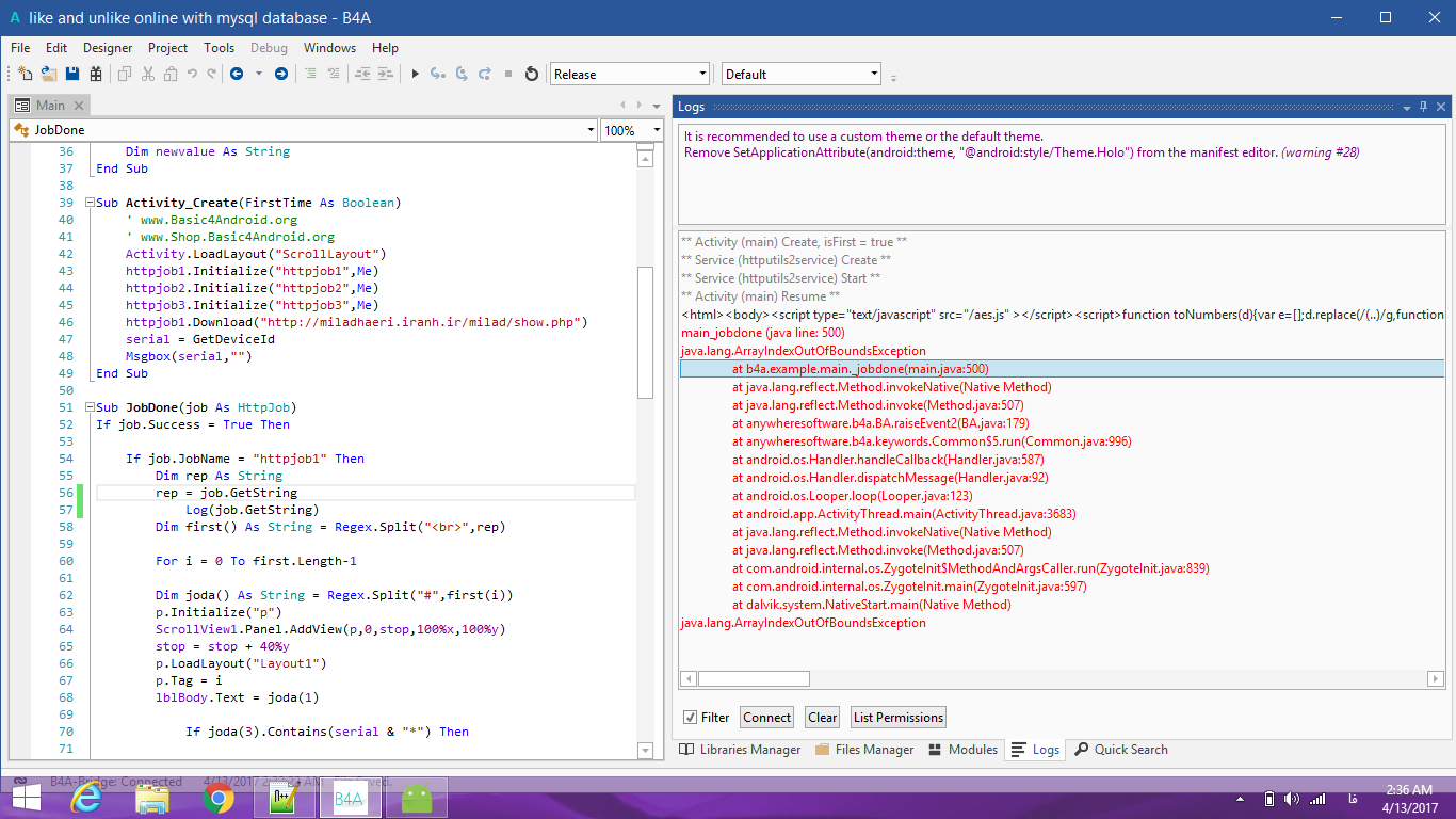

میلاد حائری 180 ارسال شده در 25 فروردین، ۱۳۹۶ سازنده اشتراک گذاری ارسال شده در 25 فروردین، ۱۳۹۶ در 3 ساعت قبل، پژمان نیکروان گفته است : آخه httpjob1 چیه آخه داداش. 5بار تاحالا گفتم بهتون job.GetString رو باید لاگ کنید. توی کد بالا هم نوشتم Dim first() As String=Regex.split("#",job.GetString) اما بازهم شما مینویسید httpjob1 حالا میبینید با مربع نمیشه با <br> جدا کنید. نمیدونم چرا اینقد قضیه رو پیچیده کردید. سلام لاگ کردم اینجور شد <html><body><script type="text/javascript" src="/aes.js" ></script><script>function toNumbers(d){var e=[];d.replace(/(..)/g,function(d){e.push(parseInt(d,16))});return e}function toHex(){for(var d=[],d=1==arguments.length&&arguments[0].constructor==Array?arguments[0]:arguments,e="",f=0;f<d.length;f++)e+=(16>d[f]?"0":"")+d[f].toString(16);return e.toLowerCase()}var a=toNumbers("f655ba9d09a112d4968c63579db590b4"),b=toNumbers("98344c2eee86c3994890592585b49f80"),c=toNumbers("13b967242aecd2fff35281792e4476f6");document.cookie="__test="+toHex(slowAES.decrypt(c,2,a,b))+"; expires=Thu, 31-Dec-37 23:55:55 GMT; path=/"; location.href="http://miladhaeri.iranh.ir/milad/show.php?i=1";</script><noscript>This site requires Javascript to work, please enable Javascript in your browser or use a browser with Javascript support</noscript></body></html> http://s8.picofile.com/file/8292045084/Screenshot_6_.png ن نمیفهمم مشکل از کجاس توی سورسی که از سایت رسمی بیسیک فور اندروید گرفتم هم اول با دیتابیس و پی اچ پی که خودش گذاشته بود ران کردم تمام اطلاعات رو بالا اورد اما وقتی که دیتابیس هاست خودمو گذاشتم جاش متوقف میشد داداش به نظر شما مشکل کجاس لینک ارسال به اشتراک گذاری در سایت های دیگر تنظیمات بیشتر اشتراک گذاری ...

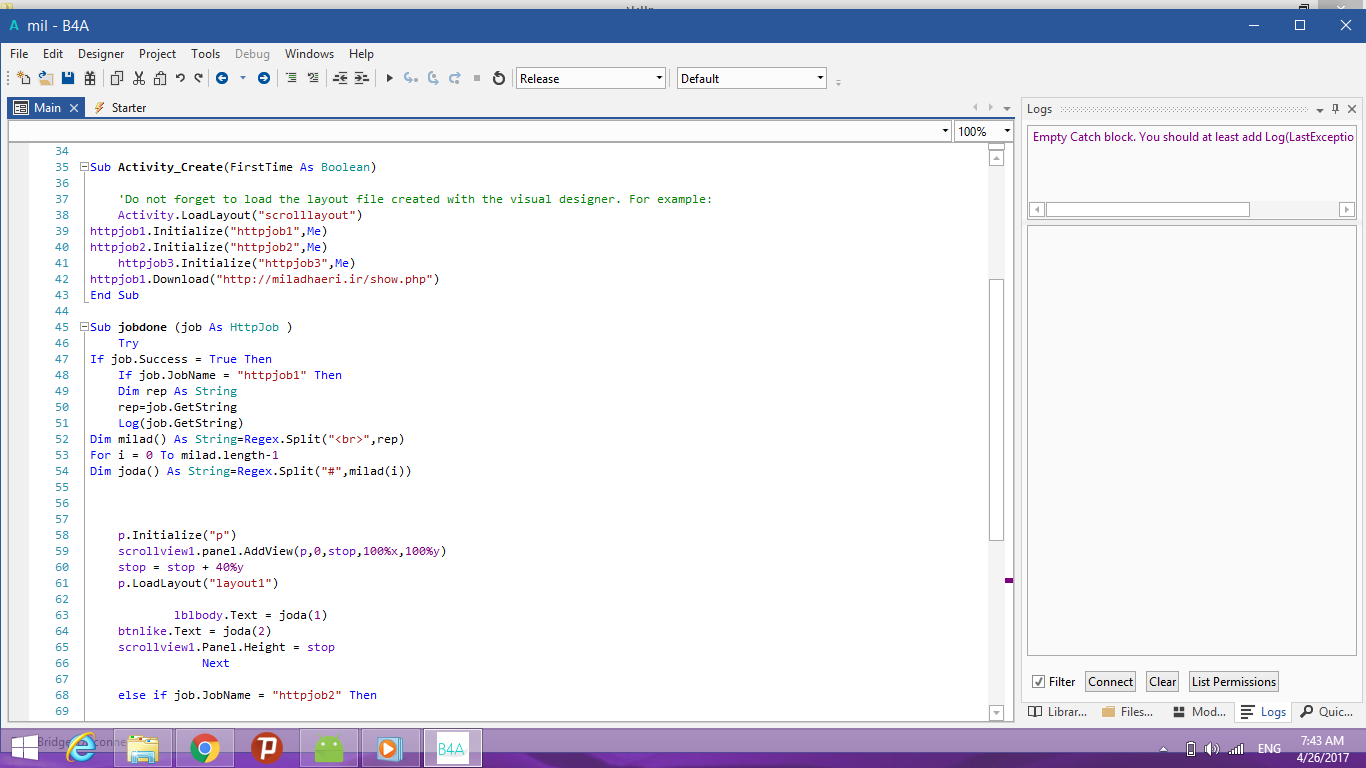

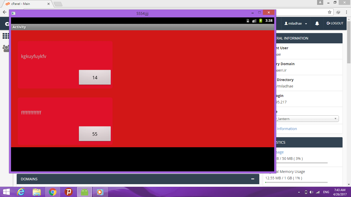

میلاد حائری 180 ارسال شده در 6 اردیبهشت، ۱۳۹۶ سازنده اشتراک گذاری ارسال شده در 6 اردیبهشت، ۱۳۹۶ در در 1396/01/25, 01:29:27، پژمان نیکروان گفته است : آخه httpjob1 چیه آخه داداش. 5بار تاحالا گفتم بهتون job.GetString رو باید لاگ کنید. توی کد بالا هم نوشتم Dim first() As String=Regex.split("#",job.GetString) اما بازهم شما مینویسید httpjob1 حالا میبینید با مربع نمیشه با <br> جدا کنید. نمیدونم چرا اینقد قضیه رو پیچیده کردید. سلام دوستان عزیز بعد از گذشت دو هفته و با آزمایش و تحقیق زیاد بلاخره با همون کد به جواب رسیدم فهمیدم که مشکل از هاست بوده چون رایگان بوده با اینکه توی مرورگر میورده بالا الان هاست خریداری کردم مشکلم حل شد اینم عکساش لینک ارسال به اشتراک گذاری در سایت های دیگر تنظیمات بیشتر اشتراک گذاری ...

میلاد حائری 180 ارسال شده در 24 فروردین، ۱۳۹۶ سازنده اشتراک گذاری ارسال شده در 24 فروردین، ۱۳۹۶ در 14 دقیقه قبل، پژمان نیکروان گفته است : شما در رویداد JobDone بیاید Job.GetString رو لاگ کنید ببینید چه نتیجه ای میده. بذاریدش همینجا. و بعدش هم کدهای php رو قرار بدید. لاگ اینه دیگه درسته log("job.getstring") لینک ارسال به اشتراک گذاری در سایت های دیگر تنظیمات بیشتر اشتراک گذاری ...
پژمان نیکروان 6,055 ارسال شده در 24 فروردین، ۱۳۹۶ اشتراک گذاری ارسال شده در 24 فروردین، ۱۳۹۶ در 28 دقیقه قبل، miladhaerian گفته است : لاگ اینه دیگه درسته اینطوری بنویسید دیگه داخل دابل کوتیشن نوشتید: log(job.getstring) لینک ارسال به اشتراک گذاری در سایت های دیگر تنظیمات بیشتر اشتراک گذاری ...

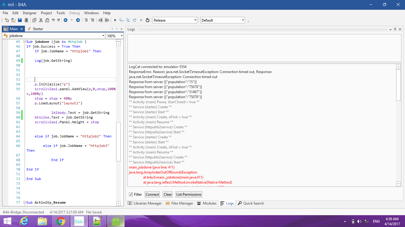

میلاد حائری 180 ارسال شده در 24 فروردین، ۱۳۹۶ سازنده اشتراک گذاری ارسال شده در 24 فروردین، ۱۳۹۶ در ۱ ساعت قبل، پژمان نیکروان گفته است : اینطوری بنویسید دیگه داخل دابل کوتیشن نوشتید: log(job.getstring) ران کردم اینم لاگ ها http://s9.picofile.com/file/8291953000/Screenshot_3_.png لینک ارسال به اشتراک گذاری در سایت های دیگر تنظیمات بیشتر اشتراک گذاری ...
پژمان نیکروان 6,055 ارسال شده در 24 فروردین، ۱۳۹۶ اشتراک گذاری ارسال شده در 24 فروردین، ۱۳۹۶ در 14 دقیقه قبل، miladhaerian گفته است : http://s9.picofile.com/file/8291953000/Screenshot_3_.png ببیند از کدها مشخصه کدهای php تون مشکل داره و اون خروجی درست رو نمیده. خطا داره میده. حالا نمیدونم یا ممکنه از کدهای php باشه. یا هاست.... کدهاتون رو نذاشتید. لینک ارسال به اشتراک گذاری در سایت های دیگر تنظیمات بیشتر اشتراک گذاری ...

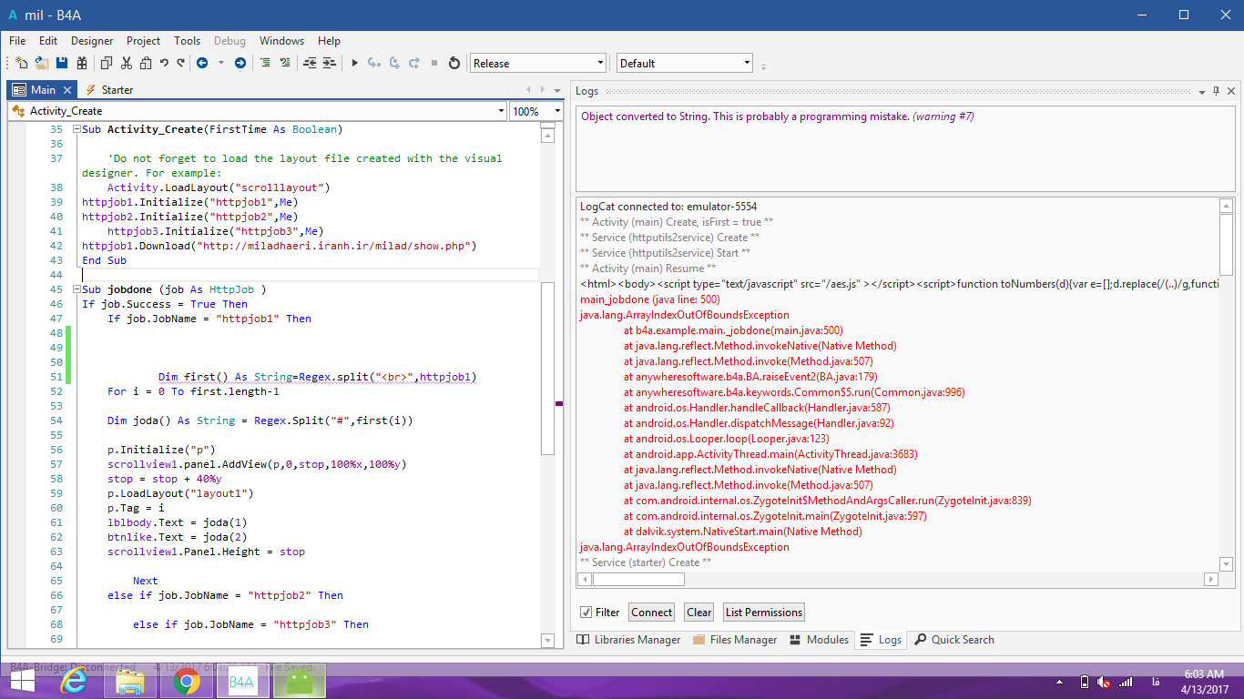

mohammad3250 206 ارسال شده در 24 فروردین، ۱۳۹۶ اشتراک گذاری ارسال شده در 24 فروردین، ۱۳۹۶ dim rep as srting پاک کن تا میرسی به خط dim first() as string=regex.split("<br>",httpjob1) این خطم به این شکل تغییر بده لینک ارسال به اشتراک گذاری در سایت های دیگر تنظیمات بیشتر اشتراک گذاری ...
میلاد حائری 180 ارسال شده در 24 فروردین، ۱۳۹۶ سازنده اشتراک گذاری ارسال شده در 24 فروردین، ۱۳۹۶ در ۱ ساعت قبل، mohammad3250 گفته است : dim rep as srting پاک کن تا میرسی به خط dim first() as string=regex.split("<br>",httpjob1) این خطم به این شکل تغییر بده انجام دادم ولی اینبار متوقف شد برنامه من تعجب میکنم چون طبق یه فیلم اموزشی نوشتم و اون هم قدم به قدم با اون نشون میداد با همون سورس کار میکرد از فروشگاه خریدم در ۱ ساعت قبل، mohammad3250 گفته است : dim rep as srting پاک کن تا میرسی به خط dim first() as string=regex.split("<br>",httpjob1) این خطم به این شکل تغییر بده دوست عزیز میشه سورس رو واست سند کنم و تکمیل کنی اگه زحمتی نیست لینک ارسال به اشتراک گذاری در سایت های دیگر تنظیمات بیشتر اشتراک گذاری ...
میلاد حائری 180 ارسال شده در 24 فروردین، ۱۳۹۶ سازنده اشتراک گذاری ارسال شده در 24 فروردین، ۱۳۹۶ سلام مشکلشو فهمیدم اون بالا تو لاگ ها این رو میزنه واسه این خط Dim first() As String=Regex.split("<br>",httpjob1) این ارور:object converted to string. this is a probably a programing mistake ترجمش:شی را به رشته تبدیل شده است. این احتمالا یک اشتباه برنامه ریزی است خوب حالا کی میتونه کمک کنه؟؟؟ لینک ارسال به اشتراک گذاری در سایت های دیگر تنظیمات بیشتر اشتراک گذاری ...
پژمان نیکروان 6,055 ارسال شده در 24 فروردین، ۱۳۹۶ اشتراک گذاری ارسال شده در 24 فروردین، ۱۳۹۶ سلام مجدد. اول باید کاملا مطمئن بشید در برنامه همان خروجی رو میده که در سایت میده. عرض کردید در سایت سالمه و درست خروجی میده. اما توی برنامه فکر نکنم درست باشه و کد html هست همراه متن خروجی. بنابراین اول این مشکل رو بررسی و حل کنید. و بعد ازاون اگه نتیجه درست باشه چیزی مثل این میده: 1#متن#sssasas که با مربع جدا شده. اما شما کد جداسازی رو اشتباه نوشتید. باید به این تغییر بدید: Dim first() As String=Regex.split("#",job.GetString) لینک ارسال به اشتراک گذاری در سایت های دیگر تنظیمات بیشتر اشتراک گذاری ...
