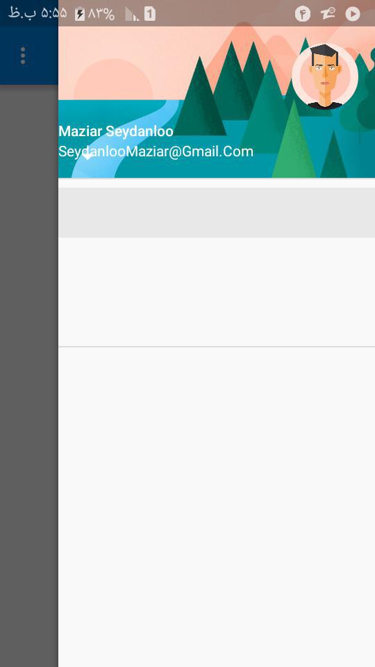

اما، کلاً با MSMaterialDrawer به مشکل برخوردم، اگه از ریسورس فارسی آقای شفیعی استفاده که میکنم، کلاً آیتم ها از میزنن بیرون و دیده نمیشن مثل عکس زیر :

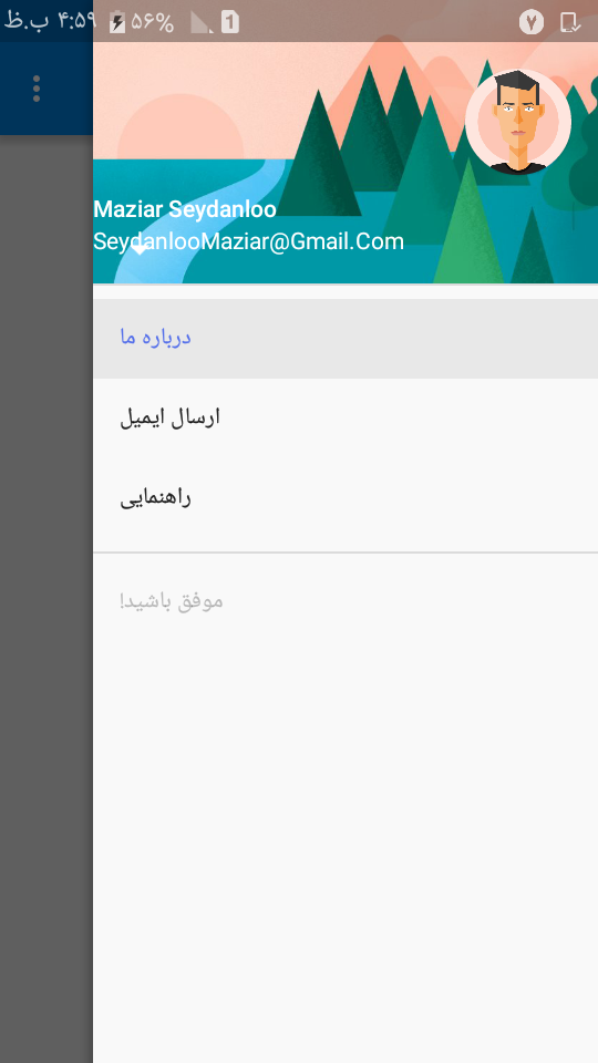

از ریسورس اصلی هم که استفاده میکنم، فقط متن ها میان، اونم چپ چین :| مثل عکس زیر :
لطفاً راهنمایی کنید، موندم رو این قسمت
یه کد هم دارم مثل این که بعضی از چیز ها رو بصورت استثناء چپ چین میکنه، اما اسم class کتابخانه msmaterialdrawer رو نیاز داره که نمیدونم، ممنون میشه یکی بهم کمک کنه
