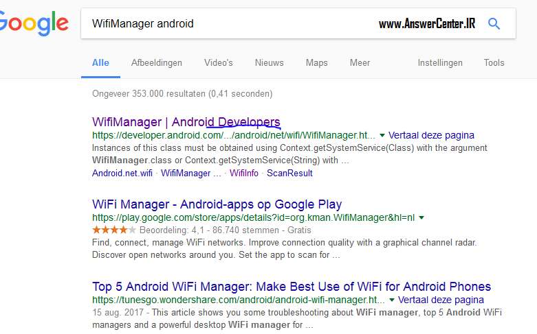

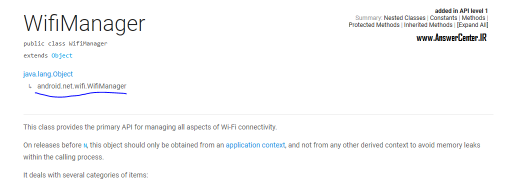

مجید آرتا 5,875 ارسال شده در 21 بهمن، 2017 اشتراک گذاری ارسال شده در 21 بهمن، 2017 خواهش می کنم عزیز. کار خاصی نداره به اون شکل. ففقط زمانیکه از InLineJava که استفاده می کنید، چک کنید از اون متغییر هایی که استفاده شده دارای چه Import هایی هستش.چون ما توی IDE های مربوط به جاوا کار نمیکنیم و خب به صورت خودکار نمیتونه تشخیص بده و خودش Import کنه.ما دستی چیزایی رو که برای کامپایل نیازه رو وارد می کنیم. بر فرض WifiManager رو بخواییم استفاده کنیم» به وسیله سایت دولوپر خود گوگل به این شکل Import مربوطه رو پیدا می کنیم » البته اگه اشتباه نکنم آقای شاهدی عزیز اموزش راجب JavaObject توی انجمن گذاشته باشن. لینک ارسال به اشتراک گذاری در سایت های دیگر تنظیمات بیشتر اشتراک گذاری ...
fun_code 222 ارسال شده در 21 بهمن، 2017 سازنده اشتراک گذاری ارسال شده در 21 بهمن، 2017 در 9 ساعت قبل، مجید آرتا گفته است : به وسیله سایت دولوپر خود گوگل به این شکل Import مربوطه رو پیدا می کنیم » سلام ممنون بابت راهنماییتون از طریق عکس... فقط یه سوال... سایت دولوپر گوگل رو هرطور تست کردم وارد نمیشه و میگه منطقه ما تحریمه... در عکس شما هم تنها یک مورد import رو نمایش داده... اما شما جدا از import بالا ، 5 import دیگه رو هم اضافه کردین که اونا در عکس بالا نیست. البته شاید از طریق تجربه متوجهشون شدید. آموزش جناب شاهدی رو جستجو میکنم ببینم میتونم کاملا درکش کنم یا نه. مورد استفاده از کدهای جاوا خیلی ضروریه... چون خیلی از کتابخانه های b4a نقص دارن... مثل تغییر نام هات اسپات (بدون پسورد) که کدهای موجود تواناییش رو نداره و حتما باید هات اسپات خاموش و دوباره روشن بشه تا کدهای مربوطه کار کنه... اما کتابخانه تغییر نام و پسورد بدون مشکل و با سرعت بالا کار میکنه. بازم تشکر میکنم از همراهیتون لینک ارسال به اشتراک گذاری در سایت های دیگر تنظیمات بیشتر اشتراک گذاری ...
مجید آرتا 5,875 ارسال شده در 21 بهمن، 2017 اشتراک گذاری ارسال شده در 21 بهمن، 2017 در 3 ساعت قبل، fun_code گفته است : در عکس شما هم تنها یک مورد import رو نمایش داده... اما شما جدا از import بالا ، 5 import دیگه رو هم اضافه کردین که اونا در عکس بالا نیست. خب Import های دیگه رو هم به همین شکل در اوردم، یه دونه یه دونه بدست اوردم. حالا گاها بعضیارو چون زیاد کار می کنیم حفظ هستیم.ولی درستش اینه که توی سایت خود گوگل در بیاریم تا باز خطایی چیزی پیش نیاد. بنده از قند شکن س.*ا.*ی.*ف.*و.*ن استفاده می کنم. لینک ارسال به اشتراک گذاری در سایت های دیگر تنظیمات بیشتر اشتراک گذاری ...
