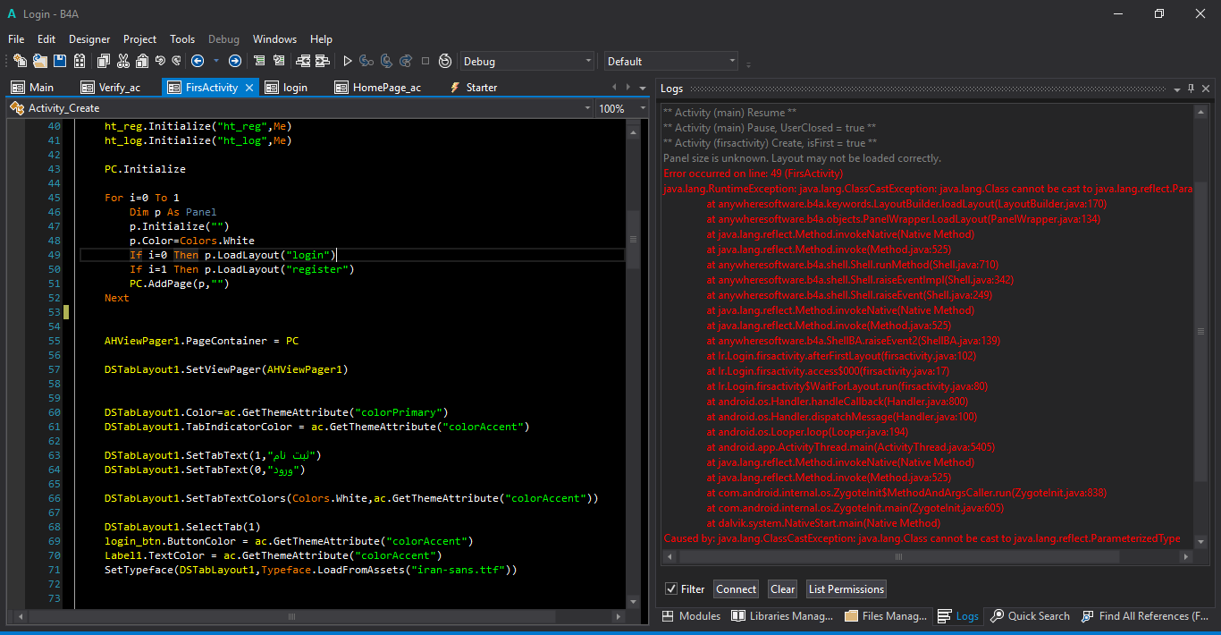

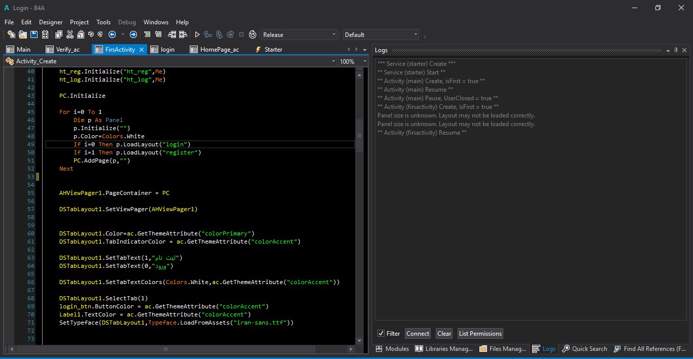

یه قسمتش یه پنل تعریف کردم که میخام دو تا لایوت رو لود کنم ، تو حالت ریلیز بدون مشکل برنامه ران میشه ولی برنامه درست کار نمیکنه
تو حالت دیباگر هم برنامه با خطای بسته میشه.
مشکل چیه؟

دوستان یه برنامه ثبت نام پیامکی دارم مینویسم
مشکل چیه؟
