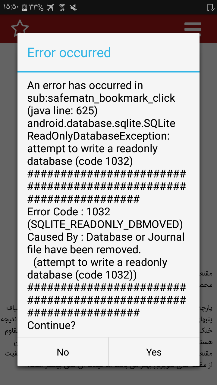

با سلام، من در مانیفست پرمیشن نوشتن هم تعریف کردم ولی مشکل نوشتن روی دیتابیس برطرف نشد! دیتابیس هم بررسی کردم قابلیت Read و write فعال هست.
موقعع اعمال تنظیمات و علاقه مندی ها در اپ یعنی نوشتن روی دیتابیس خطای زیر رو میده ممنون میشم راهنمایی کنید.

Screenshot_%DB%B2%DB%B0%DB%B1%DB%B9%DB%B
