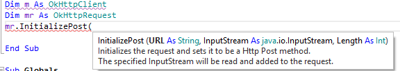

mehran3d 75 ارسال شده در 18 شهریور، 2019 سازنده اشتراک گذاری ارسال شده در 18 شهریور، 2019 در 11 ساعت قبل، محمدرضا شاهپیری گفته است : مستندات رو کامل بزارید عزیز. اینجوری نمیشه چیزی فهمید متاسفانه راه رو اشتباه رفتم اون درخواست توکن کاملا اشتباهه سرویس دهنده قبلا توکن رو داده و گفته اینجور باید استفاده بشه https://api.cedarmaps.com/v1/geocode/cedarmaps.streets/35.716482704636825,51.40897750854492.json?access_token=<your access token> چندین روش استفاده کردم از روش okhttp که جدید شده و تغییر کرده نمیدونم چطور بنویسم و اینیشیالایز کنمپ 35.716482704636825,51.40897750854492 متغیر هستن و طول و عرض نقطه اکسس توکن هم ثابته https://api.cedarmaps.com/docs/platform/rest.html لینک ارسال به اشتراک گذاری در سایت های دیگر تنظیمات بیشتر اشتراک گذاری ...

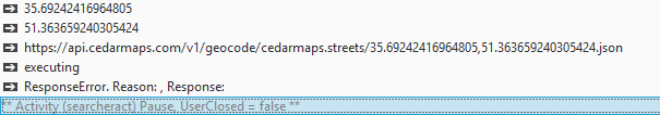

mehran3d 75 ارسال شده در 19 شهریور، 2019 سازنده اشتراک گذاری ارسال شده در 19 شهریور، 2019 ممنون امتحان کردم ارور داد برای پاسخ Sub MapFragment1_LongClick (Point As LatLng) Log(Point.Latitude) Log(Point.Longitude) Dim lat As Double=Point.Latitude Dim lon As Double=Point.Longitude Dim accestoken As String="token" Dim link As String="https://api.cedarmaps.com/v1/geocode/cedarmaps.streets/"&lat&","&lon&".json" Log(link) httpjob1.Initialize("job1",Me) httpjob1.PostString(link,"access_token="&accestoken) End Sub جاب دان Private Sub JobDone(job As HttpJob) If job.Success Then If job.JobName="job1" Then LogColor(job.GetString,Colors.Blue) End If Else LogColor(job.ErrorMessage,Colors.Red) End If End Sub ارور ResponseError. Reason: , Response: لینک ارسال به اشتراک گذاری در سایت های دیگر تنظیمات بیشتر اشتراک گذاری ...
