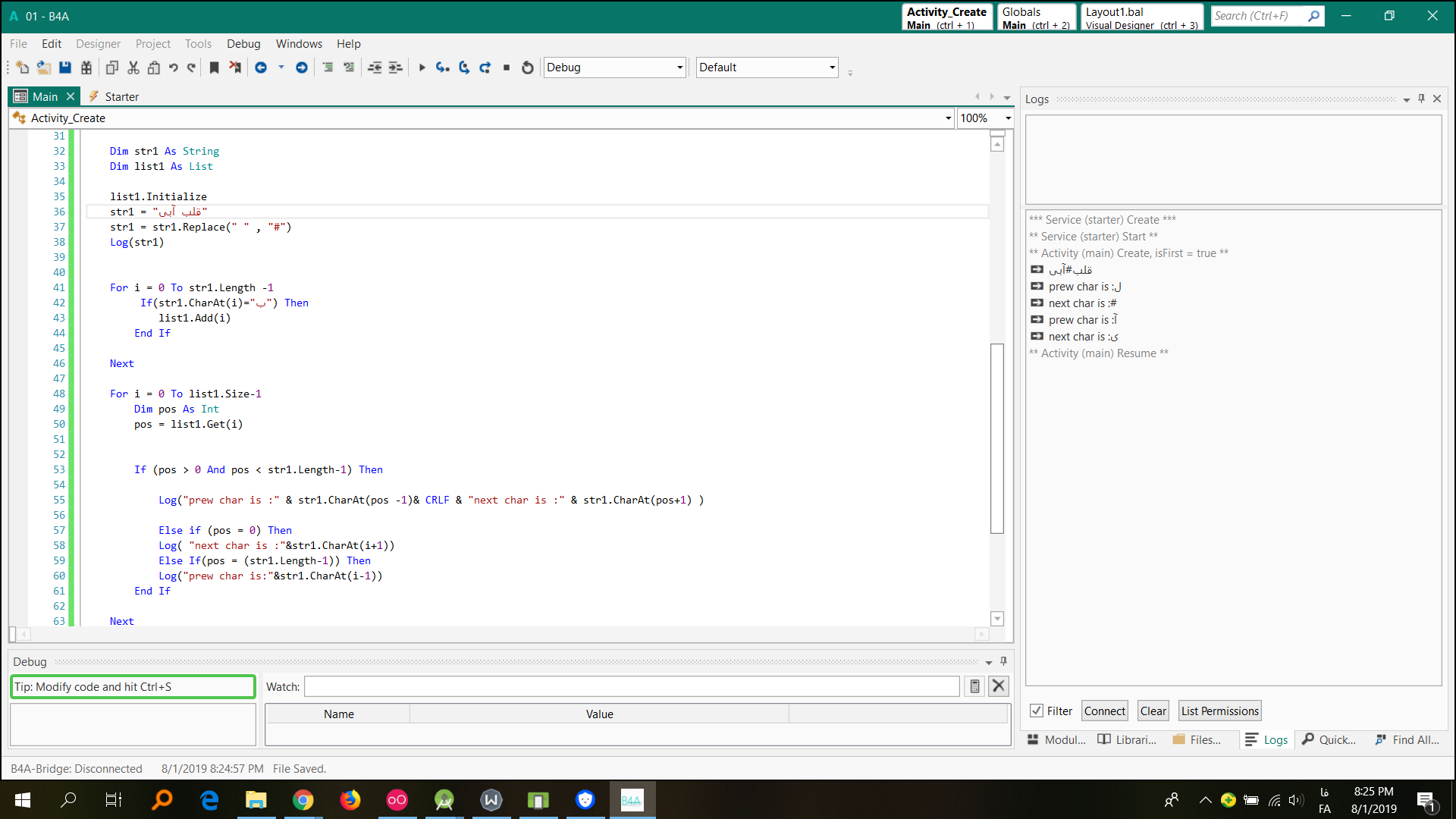

sbr 233 ارسال شده در 1 آبان، 2019 اشتراک گذاری ارسال شده در 1 آبان، 2019 در 10 ساعت قبل، علیرضا _امیراحمدی گفته است : سلام خوبید دارم یه اموزش میسازم که بعد تشخیص هر حرف میخوام صوت مخصوص خودش پخش کنم. ولی چطور میشه در متن EditText نوشته شده توسط کاربر تشخیص داد که کدوم حروف چسبده هستند؟ چطور میشه در شرط if حرف قبل و بعد مثلا "ب" رو متوجه شد و بهمون اون دو حرف رو برگردونه؟یا بگه بعد و قبل "ب" هیچ حرفی نیست (ممکنه چند بار از حالت های مختلف حرف "ب" در متن استفاده شده باشه) من با یونیکد کار کردم برای حروفی مثل" ب ت ن " ؛ خوب تشخیص میده ولی همین حروف رو بصورت چسبیده نمیتونه بفهمه ممنونم میشم اگه روشی بلد هستید بگید .ده روزه کد میزنم و مطلب از نت میخونم ولی بی نتیجه سلام نیاز به استفاده از چیز خاصی نیست با یه کد ساده میتونید چیزی که میخواید رو بدست بیارید نکته اول اینه که باید برای حرروف چسبان در نظر داشته باشید که وقتی چسبیده میشن که حرفی بعدش بیاد و اگر فاصله بیاد چسبان نیستند خب من به صورت آبگوشتی یه کد نوشتم که حرف قبل و بعد از حرفی که میخواید رو براتون نشون میده همون چیزی که میخواستید نتیجه شد این نکته دوم اینکه میاد چک میکنه اگه حرف آخر بود فقط حرف قبلیشو برمیگردونه و اگر حرف اول بود فقط حرف بعدی رو نشون میده (که طبیعیه ) نکته شوم اینکه برای متن جدید یادتون باشه که لیست رو خالی کنید و مجددا پر کنید منظورتون همین بود ؟! Dim str1 As String Dim list1 As List list1.Initialize str1 = "قلب آبی" str1 = str1.Replace(" " , "#") Log(str1) For i = 0 To str1.Length -1 If(str1.CharAt(i)="ب") Then list1.Add(i) End If Next For i = 0 To list1.Size-1 Dim pos As Int pos = list1.Get(i) If (pos > 0 And pos < str1.Length-1) Then Log("prew char is :" & str1.CharAt(pos -1)& CRLF & "next char is :" & str1.CharAt(pos+1) ) Else if (pos = 0) Then Log( "next char is :"&str1.CharAt(i+1)) Else If(pos = (str1.Length-1)) Then Log("prew char is:"&str1.CharAt(i-1)) End If Next ضمنا قبلش اومدم و جاهایی که فاصله بود رو با # جایگزین کردم میتونید شرط بزارید که اگه کارکتر شما # بود یعنی فاصله هست و طبیعتا حرف قبلش هم غیرچسبان میشه اینم سورس http://s8.picofile.com/file/8368476492/01.rar.html یک سال بود B4A رو کنار گزاشته بودم نصبش کردم خخخخ ولی همچنان اندروید استودیو رو انجام میدم لینک ارسال به اشتراک گذاری در سایت های دیگر تنظیمات بیشتر اشتراک گذاری ...

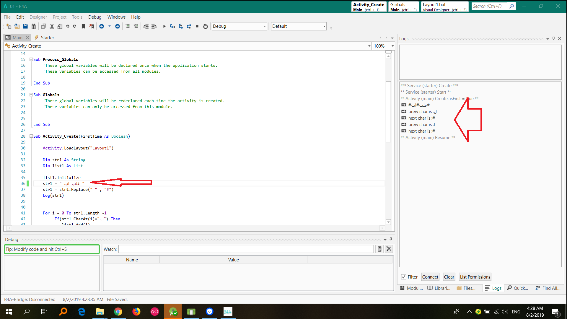

علیرضا _امیراحمدی 0 ارسال شده در 1 آبان، 2019 سازنده اشتراک گذاری ارسال شده در 1 آبان، 2019 در 7 ساعت قبل، sbr گفته است : Else If(pos = (str1.Length-1)) Then Log("prew char is:"&str1.CharAt(i-1)) سلام ببخش مثلا "قلب ابی" " قلب اب " بنویسم وقتی مثلا حرف "ب "اخرین حرف میشه, میاد ق رو نشون میده بهم میگی انو چکار کنم ممنون لینک ارسال به اشتراک گذاری در سایت های دیگر تنظیمات بیشتر اشتراک گذاری ...
sbr 233 ارسال شده در 2 آبان، 2019 اشتراک گذاری ارسال شده در 2 آبان، 2019 در 27 دقیقه قبل، علیرضا _امیراحمدی گفته است : سلام ببخش مثلا "قلب ابی" " قلب اب " بنویسم وقتی مثلا حرف "ب "اخرین حرف میشه, میاد ق رو نشون میده بهم میگی انو چکار کنم ممنون نه دوست عزیز دارید اشتباه میکنید احتمالا تغییرش دادید و اشتباه شده من همین الان همون متنی که گفتید رو تست کردم و نتیجه رو درست نشون داد یه بار دیگه سورسی که دادم بهتون رو دانلود کنید و متن مورد نظرتون رو بزارید توش و نتیجه رو ببینید لینک ارسال به اشتراک گذاری در سایت های دیگر تنظیمات بیشتر اشتراک گذاری ...
