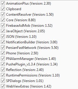

سلام من یک پروژه نمونه  برای تبلیغات گوگل دارم که به درستی کار میکنه ولی وقتی این کدها و کتابخونه ها رو به پروژه اضافه میکنم با خطا روبرو میشم
احتمال میدم تداخل کتابخونه باشه ولی نمی دونم کدوم کتابخونه هست و چطور حلش کنم
ممنون میشم راهنمایی کنید

اینم کتابخونه های پروژه
در 24 دقیقه قبل، MrMedia گفته است :
کسی این مشکل رو نداشته بتونه راهنمایی کنه
تداخل کتابخونه هاست دوست عزیز. یکی یکی کتابخونه ها رو غیر فعال کن ببین کدوم تداخل ایجاد کرده
