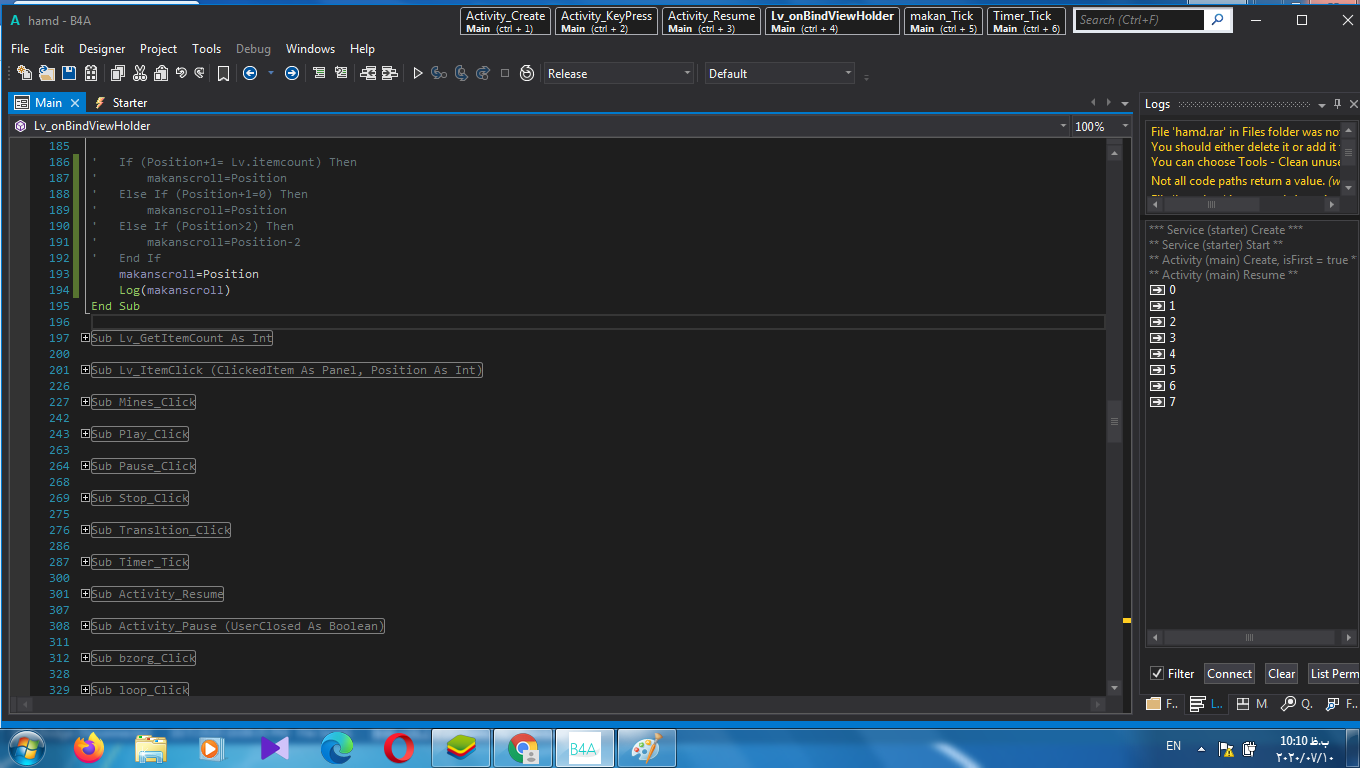

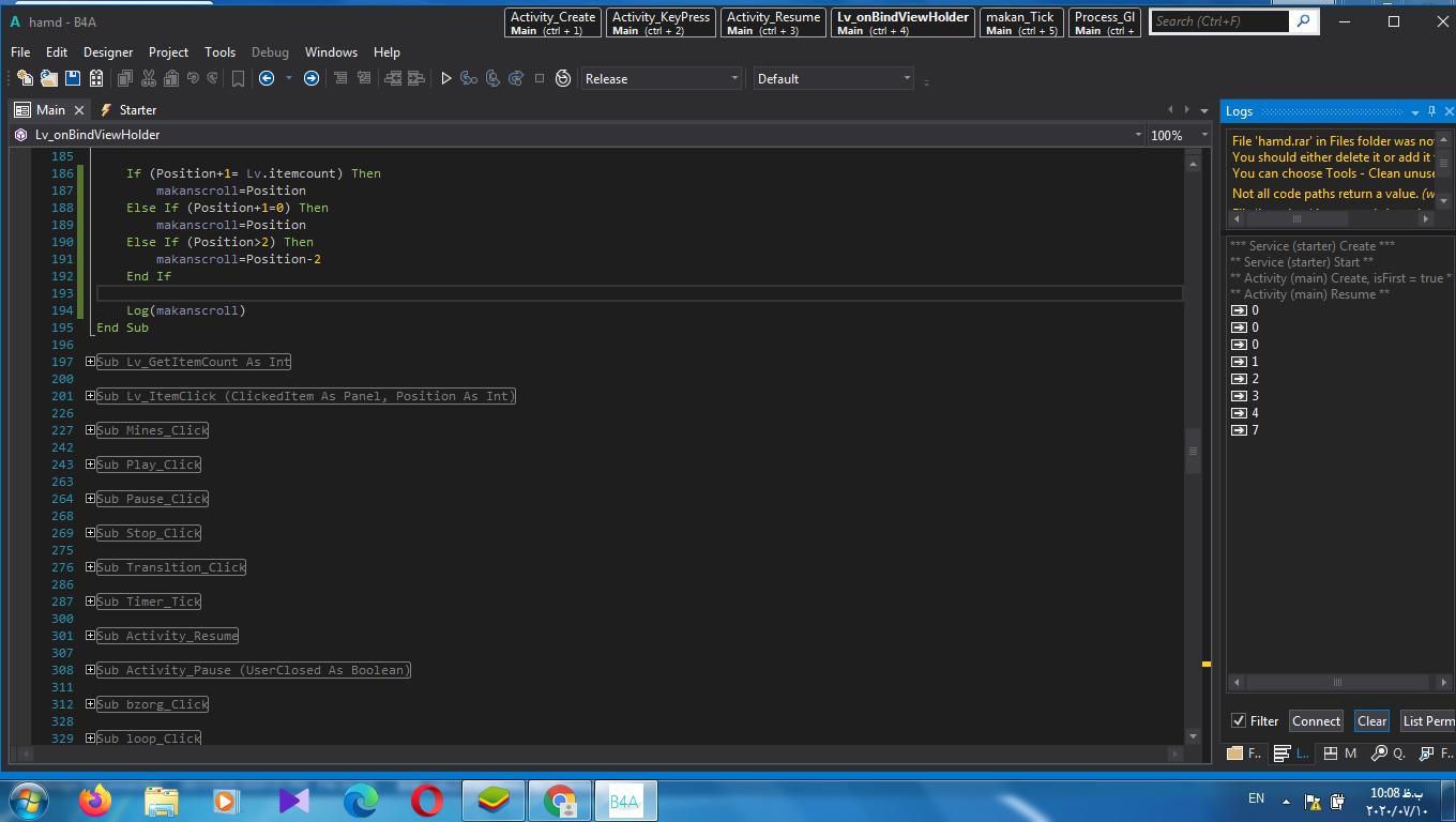

siroos12 14 ارسال شده در 7 دی، 2020 سازنده اشتراک گذاری ارسال شده در 7 دی، 2020 در 2 ساعت قبل، YareGomnam گفته است : IF (position+1= lv.itemcount) then makanscroll=Position End IF (position+1=0) then makanscroll=Position End IF (position>2) then makanscroll=Position-2 End IF من کاری که گفتید رو انجام دادم ولی بدتر شد اینم عکسش: اگه هم مثل قبل بزارم این میشه: ی نکته داره که وقتی لاگ میگیرم از دومی همه چیز درسته ولی وقتی سیو میکنم تو فایل اعداد خراب میشن مثلا ایتم دومی سیو کردم سومی رو سیو میکنه نمیدونم چشه آخه لینک ارسال به اشتراک گذاری در سایت های دیگر تنظیمات بیشتر اشتراک گذاری ...
montazeranmahdi 101 ارسال شده در 8 دی، 2020 اشتراک گذاری ارسال شده در 8 دی، 2020 احساس میکنم 7 تا آیه سوره حمد رو داری تو ریسایکلر قرار میدی درسته ؟ یه سوره ای رو روش کار کن آیه بیشتری داشته باشه برای تست مثل سوره مائده که آیه هاش زیاد زیادم نباشه یکم اون خط آخر رو دست کاری کن عددشو تنظیم کن مثلا من -2 دادم تو بکنش -1 یا اصلا ورش دار ، امتحان کن ان شاءالله درست بشه ، باز اگر اساتید لطف کنند این عزیز دل رو کمک کنند ممنونم میشم . لینک ارسال به اشتراک گذاری در سایت های دیگر تنظیمات بیشتر اشتراک گذاری ...
