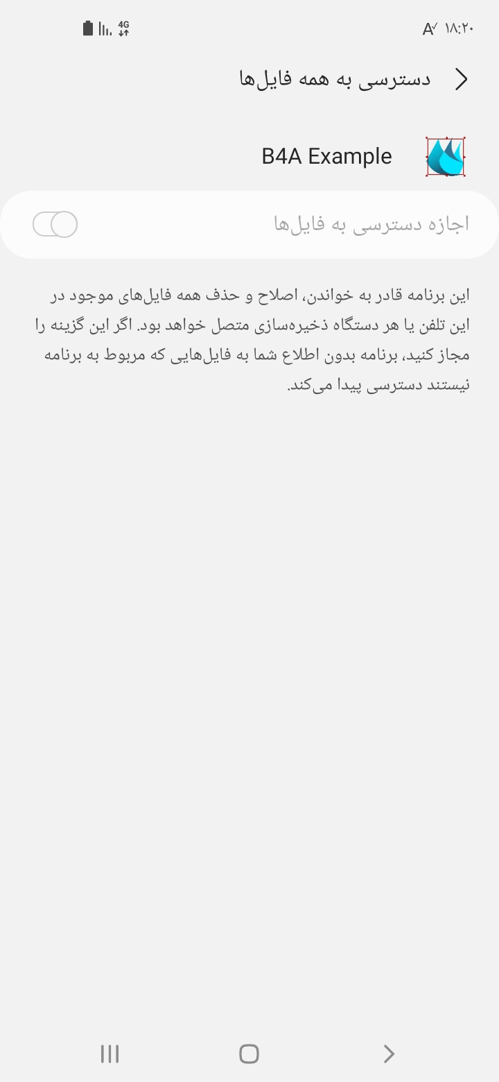

من از این قابلیت استفاده کردم و صفحه زیر باز شد:
Screenshot_%DB%B2%DB%B0%DB%B2%DB%B1%DB%B0%DB%B7%DB%B3%DB%B1_%DB%B1%DB%B8%DB%B2%DB%B0%DB%B5%DB%B9_Settings.jpg
همونجوری که می بینید اون toggle button غیرفعال هست.
دسترسی رو هم بدین شکل اضافه کردم به مانیفست:
AddPermission(MANAGE_EXTERNAL_STORAGE)
این دسترسی رو به صورت ران تایم هم گرفتم.
یک نکته دیگه ای هم هست: من توی اون کد جاوا به جای this.getPackageName() پکیج نیم واتساپ و تلگرام هم قرار دادم ولی برای هیچ کدوم شون این گزینه فعال نبود و مثل تصویر بالا بازم اون دکمه اجازه دسترسی به فایل ها غیرفعال بود. در حالی که این دو برنامه به راحتی به حافظه دسترسی دارن و ازین روش استفاده نکردن و فقط دسترسی رانتایم میگیرن.
من میام دقیقا همون دسترسی به حافظه رو از طریق رانتایم میگیرم مشکلی نیست اما وقتی یک فایلی میخواد توی حافظه داخلی گوشی (dirrootexternal) نوشته بشه برنامه فورس کلوز میده(در اندروید یازده)
در واقع دسترسی به حافظه اعطا میشه اما هنگام کار با حافظه توی اندروید 11 فورس کلوز داده میشه.
