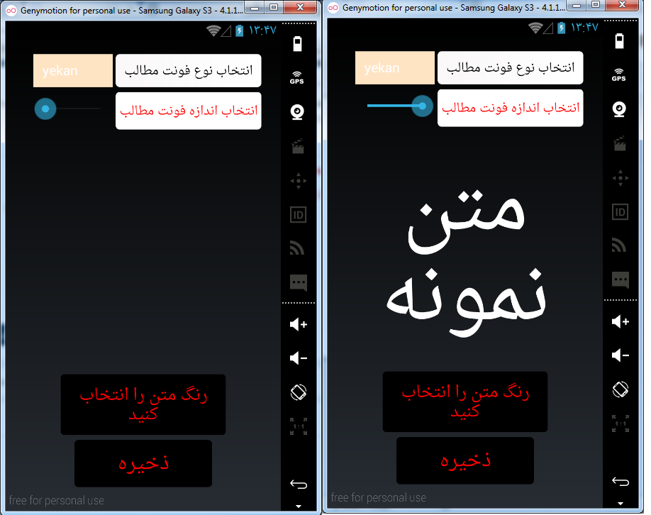

abbas2142 557 ارسال شده در 30 تیر، ۱۳۹۴ اشتراک گذاری ارسال شده در 30 تیر، ۱۳۹۴ با سلام اول از همه بگم بلدم چطوری با SeekBar اندازه متن رو عوض کنم ولی سوالم اینجاست که چطوری بهش بگم مثلا از اندازه 15 تا 25 بیشتر بزرگ کوچیک نکن و فقط توی این محدوده اندازه تغیر کنه لینک ارسال به اشتراک گذاری در سایت های دیگر تنظیمات بیشتر اشتراک گذاری ...

abbas2142 557 ارسال شده در 30 تیر، ۱۳۹۴ سازنده اشتراک گذاری ارسال شده در 30 تیر، ۱۳۹۴ نمی شه من از روش آقای فرقانی هم رفتم ولی وقتی سیکبار رو کم می کنم متن اونقدر کم می شه که نمی شه دیدش درصورتی که من max رو 100 دادم و Value رو 80 لینک ارسال به اشتراک گذاری در سایت های دیگر تنظیمات بیشتر اشتراک گذاری ...

abbas2142 557
با سلام
