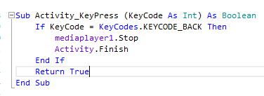

qasem 249 ارسال شده در 3 آبان، 2015 سازنده اشتراک گذاری ارسال شده در 3 آبان، 2015 من یه کتاب صوتی زدم و از Mediaplayer استفاده کردم حالا میخوام کاربر بتونه با کلیدهای فیزیکی گوشی صدای اون را کم و یا زیاد کنه و تو اکتیویتی از یه Keypress دیگه هم استفاده کردم ، حالا با این Keypress دیگه چطوری کدشو بزنم؟ لینک ارسال به اشتراک گذاری در سایت های دیگر تنظیمات بیشتر اشتراک گذاری ...
مجید آرتا 5,875 ارسال شده در 3 آبان، 2015 اشتراک گذاری ارسال شده در 3 آبان، 2015 اگه قصد دارید از چندین دکمه استفاده کنید خب بهتره از Select Case استفاده کنید : Sub Activity_KeyPress (KeyCode As Int) As Boolean 'Return True to consume the event Select keycode Case KeyCodes.KEYCODE_BACK Code Case KeyCodes.KEYCODE_VOLUME_DOWN Code Case KeyCodes.KEYCODE_VOLUME_UP Code Case KeyCodes.KEYCODE_POWER Code End Select Return True End Sub لینک ارسال به اشتراک گذاری در سایت های دیگر تنظیمات بیشتر اشتراک گذاری ...

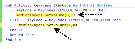

qasem 249 ارسال شده در 3 آبان، 2015 سازنده اشتراک گذاری ارسال شده در 3 آبان، 2015 نمیدانم چرا هیچ کی کامل توضیح نمیده بابا خواهشا کد را کامل بنویسید. مثلا آیا کد باید اینجوری نوشته شود ؟ مثل عکس زیر ؟ به فلش ها دقت کنید من میخوام بدانم دقیقا اونجا چه کدی بزنم ؟ لینک ارسال به اشتراک گذاری در سایت های دیگر تنظیمات بیشتر اشتراک گذاری ...
مجید آرتا 5,875 ارسال شده در 3 آبان، 2015 اشتراک گذاری ارسال شده در 3 آبان، 2015 خب کدی که نوشتید رو تست کردید آیا ؟ لینک ارسال به اشتراک گذاری در سایت های دیگر تنظیمات بیشتر اشتراک گذاری ...
qasem 249 ارسال شده در 3 آبان، 2015 سازنده اشتراک گذاری ارسال شده در 3 آبان، 2015 تست کردم جواب نداد لینک ارسال به اشتراک گذاری در سایت های دیگر تنظیمات بیشتر اشتراک گذاری ...
