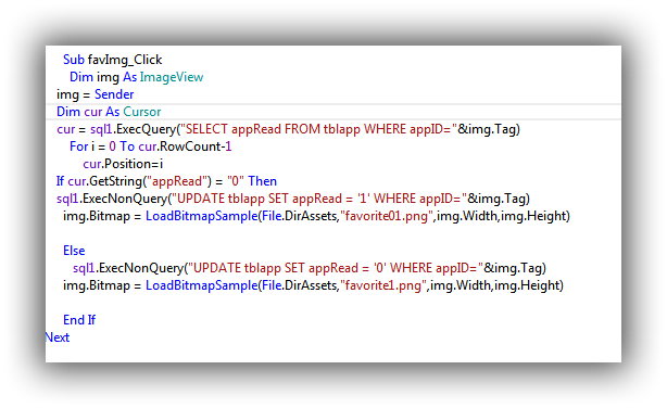

arash.at 11 ارسال شده در 27 آذر، 2015 اشتراک گذاری ارسال شده در 27 آذر، 2015 سلام دوستان من با کد زیر واسه نشان گذاری مطالب استفاده میکنم .ولی وقتی مطالب یه بخش رو نشانه گذاری می کنم ، بعد وقتی دوباره اون بخش رو باز میکنم فقط و فقط یکی از اون مطالب نشانه دار هستن . چیکار کنم ؟ کجای کد رو کم یا اشتباه نوشتم ؟ لینک ارسال به اشتراک گذاری در سایت های دیگر تنظیمات بیشتر اشتراک گذاری ...
مهدی ایزدی 9,203 ارسال شده در 27 آذر، 2015 اشتراک گذاری ارسال شده در 27 آذر، 2015 درود من هرچی فکر میکنم دلیل اسنفاده کردن شما از حلقه رو دارم متوجه نمیشم شما از این کد الگو برداری کنید مشکلتون حل میشه : Sub Fav_Click Dim id As Int id= Main.cur1.GetString("id") If Favv=0 Then Main.cur1.Position=0 Main.sql1.ExecNonQuery("UPDATE tbl1 SET Fav = 1 where id ='" & id & "'") ToastMessageShow("مطلب مورد نظر با موفقیت به لیست علاقه مندی ها اضافه شد",False) Fav.SetBackgroundImage(LoadBitmap(File.DirAssets,"f1.png")) Else Main.sql1.ExecNonQuery("UPDATE tbl1 SET Fav = 0 where id ='" & id & "'") Main.cur1.Position=0 ToastMessageShow( "مطلب مورد نظر از لیست علاقه مندی ها خارج شد",False) Fav.SetBackgroundImage(LoadBitmap(File.DirAssets,"f0.png")) End If Main.cur1= Main.sql1.ExecQuery("SELECT * FROM tbl1 where id ='" & id & "'") Main.cur1.Position=0 Favv= Main.cur1.GetString("fav") End Sub لینک ارسال به اشتراک گذاری در سایت های دیگر تنظیمات بیشتر اشتراک گذاری ...
arash.at 11 ارسال شده در 27 آذر، 2015 سازنده اشتراک گذاری ارسال شده در 27 آذر، 2015 حلقه رو پاک کردم. کد شد شکل زیر. اما هنوز درست نشده . یعنی میشه نشان گذاری کرد و لی وقتی از یه بخش خارج میشی بعد که میخوای دوباره به همون بخش وارد شی ، هیچکدوم نشان دار نیستن . کد شما رو هم زم که ارور داد که Favv و Fav متغیر تعریف نشده هستن! لینک ارسال به اشتراک گذاری در سایت های دیگر تنظیمات بیشتر اشتراک گذاری ...

سلام دوستان
