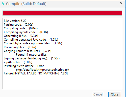

arastooms 1,046 ارسال شده در 12 بهمن، 2015 سازنده اشتراک گذاری ارسال شده در 12 بهمن، 2015 درود، کتابخانه SQLCipher رو براتون پیوست کردم تمامی پیوست ها رو در پوشه کتابخانه های بیسیک خودتون کپی کنید. سلام و تشکر بابت راهنمایی و زمیمه کامل این فایلها مشکل با فایلهای کتابخانه حل شد ولی در پایان مراحل ریلیز با ارور دیگه ایکار متوقف میشه که ضمیمه میکنم B4A version: 5.20 Parsing code. (0.00s) Compiling code. (0.09s) Compiling layouts code. (0.00s) Generating R file. (0.03s) Compiling generated Java code. (1.68s) Convert byte code - optimized dex. (1.80s) Packaging files. (0.86s) Copying libraries resources (0.74s) Found 11 resource files. Signing package file (debug key). (1.58s) ZipAlign file. (0.03s) Installing file to device. Error pkg: /data/local/tmp/arastooincript.apk Failure [INSTALL_FAILED_NO_MATCHING_ABIS] لینک ارسال به اشتراک گذاری در سایت های دیگر تنظیمات بیشتر اشتراک گذاری ...
مهران محمودی 778 ارسال شده در 12 بهمن، 2015 اشتراک گذاری ارسال شده در 12 بهمن، 2015 درود، با عرض معذرت، بنده در آپلود کتابخانه اشتباه کردم، بطور کامل آپلود شد. http://s6.picofile.com/file/8222316618/SQLCipher330.zip.html طبق گقته ارل باید به اینصورت نصب کنید: Installation instructions: - Unzip the file. - Copy all files from the InternalLibrariesFolder to the internal libraries folder. - Add icudt46l.zip from the NativeResources folder to your project as described above. - You should reference both SQL and SQLCipher in your project. - Starting from B4A v3.50 you need to disable the virtual assets folder (a new debugging feature). This is done by adding the following line to the main activity: #DebuggerForceStandardAssets: true لینک ارسال به اشتراک گذاری در سایت های دیگر تنظیمات بیشتر اشتراک گذاری ...
