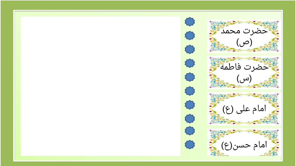

سلام من چهارده باتن از دیتا بیس گرفتم و میخواستم بازدن روی هرکدامشون متن در همان صفحه نمایش داده شود مانند تصویر http://s6.picofile.com/file/8226277750/Screenshot_%DB%B2%DB%B0%DB%B1%DB%B5_%DB%B1%DB%B2_%DB%B0%DB%B4_%DB%B1%DB%B3_%DB%B2%DB%B0_%DB%B0%DB%B3.png

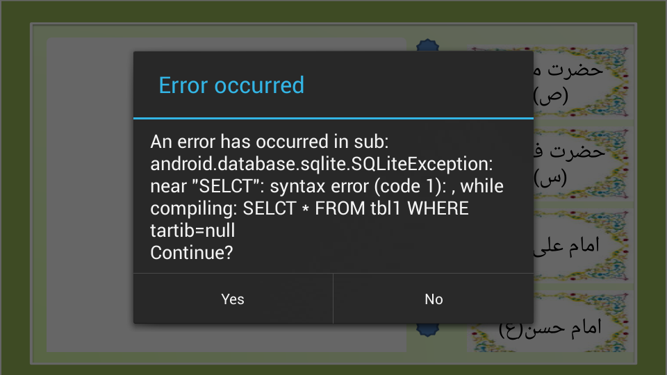

اما وارد برنامه میشم ارور زیر را دریافت می کنم
http://s6.picofile.com/file/8226277800/Screenshot_%DB%B2%DB%B0%DB%B1%DB%B5_%DB%B1%DB%B2_%DB%B0%DB%B4_%DB%B1%DB%B2_%DB%B4%DB%B2_%DB%B2%DB%B7.png
ممنون میشم راهنمایی کنید

از فیلد ترتیب و تیبل tbl ایراد میگیره
شما اومدین از تیبل Select کردین و گفتین :
cur=SQL.ExecQuery("SELCT * FROM tbl1 WHERE tartib="&tartib)
باید ی مقداری هم بدید ب فیلد ترتیب
اروری ک عکسشو دادید میگه ک کد بالا اشتباهه و ترتیب Null یا خالی هست

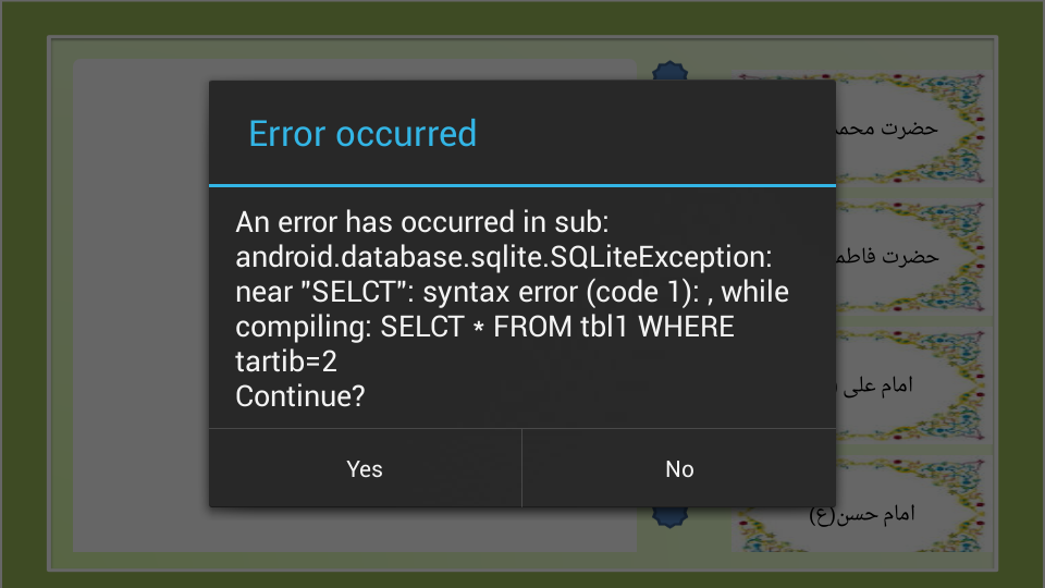

ممنونم اخه بعضی ها نوشته بودن بازنشست شدن منم جو گیر شدم بازم شرمنده کدایی که دادید رو اصلاح کردم درست شد اما یه ارور دیگه داد http://s6.picofile.com/file/8226533434/Screenshot_%DB%B2%DB%B0%DB%B1%DB%B5_%DB%B1%DB%B2_%DB%B0%DB%B5_%DB%B2%DB%B1_%DB%B0%DB%B0_%DB%B4%DB%B9.png
توی کوئری بجای SELECT  نوشتید SELCT
تغییر بدید:
cur=SQL.ExecQuery("SELECT * FROM tbl1 WHERE tartib="&tartib)
