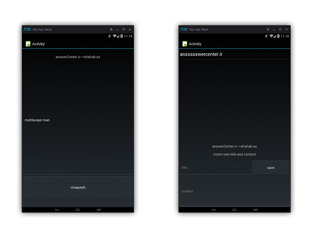

سلام اقا شهاب یعنی خدایی گل کاشتی
ولی برا من کار نمیکنه(داخل نمایش متن)
این کدهام

شما دارید از Cursor  که توی اکتیویتی Main  هستش استفاده می کنید و بعد از Select  کردن هم Cursor.Close  صدا زده نشده و این امکانو میشه داد که مرسور اطلاعاتی رو نمایش نمیده
شما توی اکتیویتی content  یک Cursor  دیگه تعریف کنید
این کدو بنویسید »
Dim cr As Cursor
cr = Main.sql.ExecQuery("SELECT * FROM mytbl WHERE id = " & id)
Main.cur.Position = 0
EditText1.Text = cr.GetString("content")
اقا مجید خیلییییی ممنون
خداییش همین الان میخواستم بگم که مشکلم حل شد
راه حل = توی لیست ویو من از اد سینگل لاین استفاده کردم اما باید از اد سینگل لاین 2 استفاده کنم و در متغیر دومی ستون id رو بدم (برای باز خوانی پس از حذف ویرایش و .... ) به هر حال خیلی اقایی
جواب رو هم گذاشتم کسی دیگه مشکل داشت شاید با این روش حل شد.
خیلی ممنون
