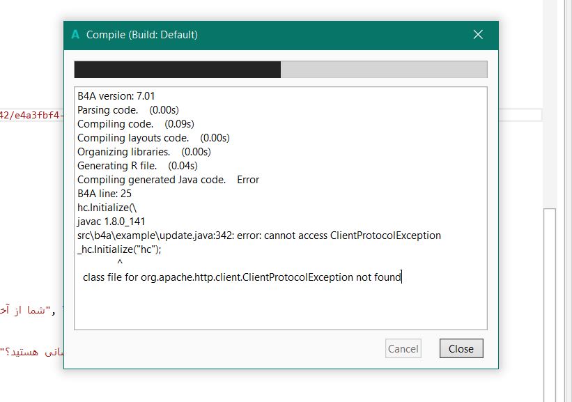

Sub Globals
    ProgressDialogShow("درحال بررسی فایل")
hc.Initialize("hc")
req.InitializeGet("https://www.sitesazparsi.ir/AppA/navid-decoration.apk")
hc.Execute(req, 1)

مهدنس دمتگرم منتها ارور میده برنامه بسته میشه
اینم لوگ
