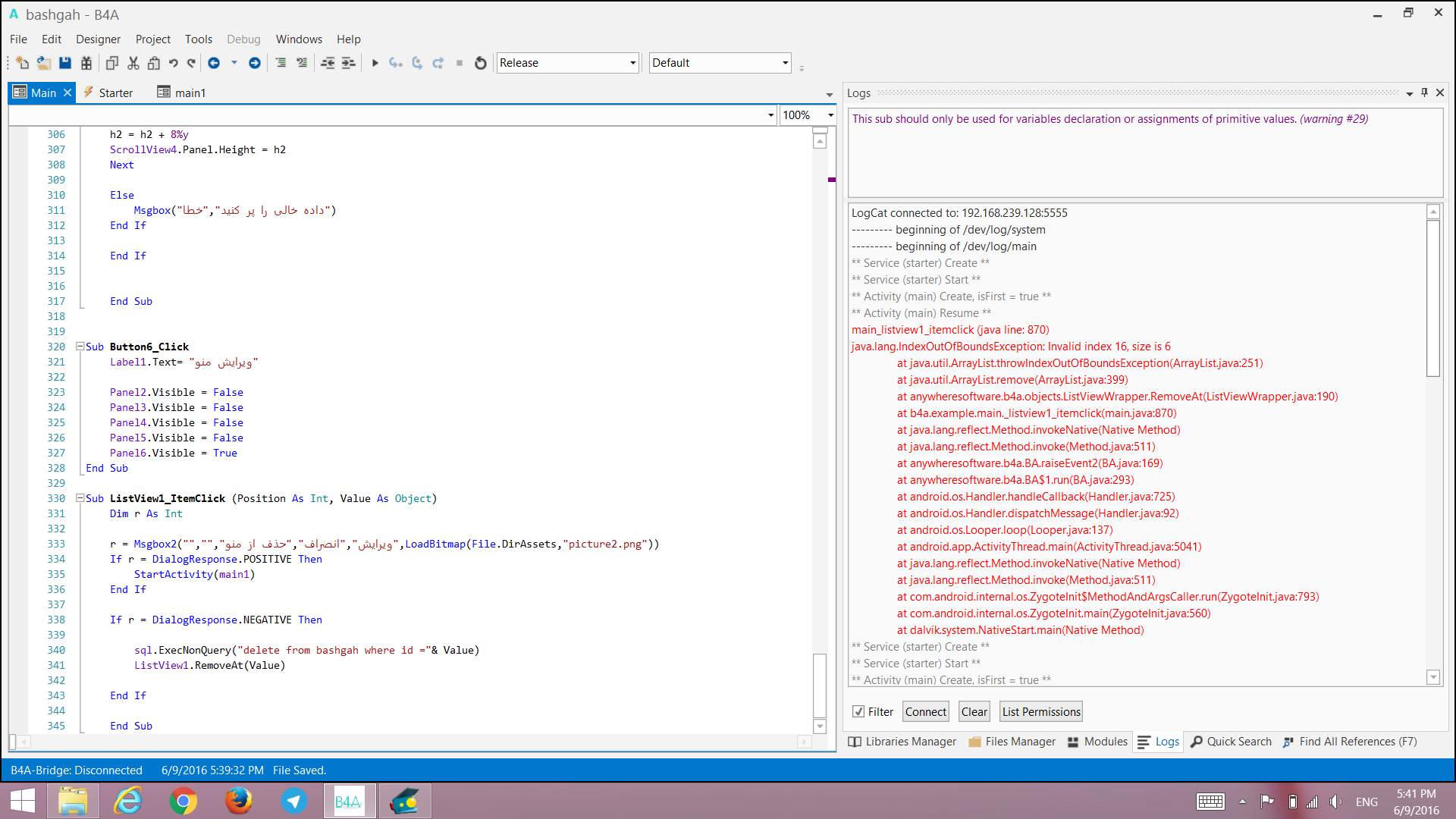

dr.mohammad 68 ارسال شده در 21 خرداد، ۱۳۹۵ اشتراک گذاری ارسال شده در 21 خرداد، ۱۳۹۵ سلام این مشکلش چیهhttp://s6.picofile.com/file/8255129892/Screenshot_12_.png لینک ارسال به اشتراک گذاری در سایت های دیگر تنظیمات بیشتر اشتراک گذاری ...

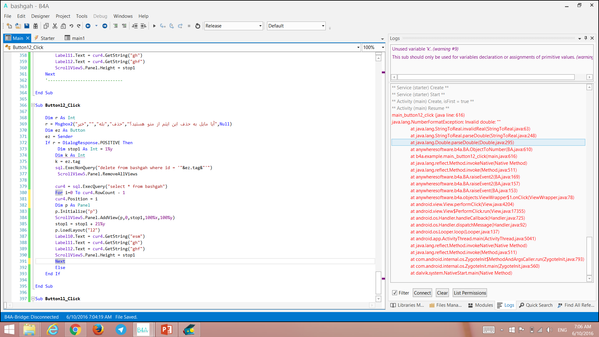

dr.mohammad 68 ارسال شده در 21 خرداد، ۱۳۹۵ سازنده اشتراک گذاری ارسال شده در 21 خرداد، ۱۳۹۵ سلاممشکل قبلی حل شد الان مشکل این چیهhttp://s6.picofile.com/file/8255206418/Screenshot_13_.png لینک ارسال به اشتراک گذاری در سایت های دیگر تنظیمات بیشتر اشتراک گذاری ...
shahab.es 5,429 ارسال شده در 21 خرداد، ۱۳۹۵ اشتراک گذاری ارسال شده در 21 خرداد، ۱۳۹۵ سلام تاپیک جدید بزنید برای سوالتون قبلی مگه حل نشده بود؟ عنوان صحیح هم انتخاب کنید مثلا متن ارور رو بنویسید : ارور invalid double هنگام استفاده از تگ و سندر... موفق باشید لینک ارسال به اشتراک گذاری در سایت های دیگر تنظیمات بیشتر اشتراک گذاری ...
مهدی ایزدی 9,203 ارسال شده در 21 خرداد، ۱۳۹۵ اشتراک گذاری ارسال شده در 21 خرداد، ۱۳۹۵ درود دوست عزیز id از نوع int هست و شما اون رو برابر value که از نوع string هست قرار دادید باید به جای value در هر دو خط 340 و 341 بنویسید: position لینک ارسال به اشتراک گذاری در سایت های دیگر تنظیمات بیشتر اشتراک گذاری ...
shahab.es 5,429 ارسال شده در 21 خرداد، ۱۳۹۵ اشتراک گذاری ارسال شده در 21 خرداد، ۱۳۹۵ سلام هموطن احتمالا از ارایه یا لیست استفاده میکنید یا اینکه به تعداد سطر های .بانکتون حلقه نذاشتید ارورتون میگه ، سایز 6 تا هست اما شما ایندکس 16 رو میخواین که موجود نیست تمام کد های اکتیویتی رو بذارید که ببینیم اگه شد ، کمکتون کنیم لینک ارسال به اشتراک گذاری در سایت های دیگر تنظیمات بیشتر اشتراک گذاری ...
dr.mohammad 68 ارسال شده در 21 خرداد، ۱۳۹۵ سازنده اشتراک گذاری ارسال شده در 21 خرداد، ۱۳۹۵ #Region Project Attributes #ApplicationLabel: تهیه منوی غذا باشگاه فرهنگیان (مرزداران) #VersionCode: 1 #VersionName: 'SupportedOrientations possible values: unspecified, landscape or portrait. #SupportedOrientations: unspecified #CanInstallToExternalStorage: False #End Region #Region Activity Attributes #FullScreen: False #IncludeTitle: False #End Region( Sub Process_Globals Dim t1 As Timer t1.Initialize("timer",2000) Dim sql As SQL End Sub Sub Globals Private ImageView1 As ImageView Private Button2 As Button Private Button3 As Button Private Button4 As Button Private Button1 As Button Private ScrollView1 As ScrollView Private Label1 As Label Private Panel1 As Panel Private Panel5 As Panel Private Panel4 As Panel Private Panel3 As Panel Private Panel2 As Panel Private Panel6 As Panel Dim b As Int Dim cur As Cursor Dim cur1 As Cursor Dim cur2 As Cursor Dim cur3 As Cursor Private Button5 As Button Private RadioButton3 As RadioButton Private RadioButton2 As RadioButton Private RadioButton1 As RadioButton Private EditText2 As EditText Private EditText3 As EditText Private EditText1 As EditText Private ScrollView2 As ScrollView Private ScrollView3 As ScrollView Private ScrollView4 As ScrollView Private Button6 As Button Dim c As Int Private ListView1 As ListView End Sub Sub Activity_Create(FirstTime As Boolean) Activity.LoadLayout("l1") '-------------------------------------------- 'data base If File.Exists(File.DirInternal,"bashgah.db") = False Then File.Copy(File.DirAssets,"bashgah.db",File.DirInternal,"bashgah.db") End If If sql.IsInitialized = False Then sql.Initialize(File.DirInternal,"bashgah.db",True) End If '------------------------------------------- t1.Enabled = True Button1.RemoveView Button2.RemoveView Button3.RemoveView Button4.RemoveView Button6.RemoveView ScrollView1.Panel.AddView(Button1,0%x,0%y,20%x,15%y) ScrollView1.Panel.AddView(Button2,0%x,16%y,20%x,15%y) ScrollView1.Panel.AddView(Button3,0%x,32%y,20%x,15%y) ScrollView1.Panel.AddView(Button4,0%x,48%y,20%x,15%y) ScrollView1.Panel.AddView(Button6,0%x,64%y,20%x,15%y) Panel1.Visible = True Panel2.Visible = False Panel3.Visible = False Panel4.Visible = False Panel5.Visible = False Panel6.Visible = False cur = sql.ExecQuery("select * from bashgah where noe = 1") Dim h As Int h = 1%y For i = 0 To cur.RowCount-1 cur.Position = i Dim ch As CheckBox ch.Initialize("ch") ch.Text = cur.GetString("esm") ch.TextColor = Colors.Black ch.TextSize = 30 ch.SetBackgroundImage(LoadBitmap(File.DirAssets,"picture4.png")) ScrollView2.Panel.AddView(ch,0,h,77%x,7%y) h = h + 8%y ScrollView2.Panel.Height = h Next cur1 = sql.ExecQuery("select * from bashgah where noe = 2 ") Dim h1 As Int h1 = 1%y For i = 0 To cur1.RowCount-1 cur1.Position = i Dim ch1 As CheckBox ch1.Initialize("ch1") ch1.Text = cur1.GetString("esm") ch1.TextColor = Colors.Black ch1.TextSize =30 ch1.SetBackgroundImage(LoadBitmap(File.DirAssets,"picture4.png")) ScrollView3.Panel.AddView(ch1,0,h1,77%x,7%y) h1 = h1 + 8%y ScrollView3.Panel.Height = h1 Next cur2 = sql.ExecQuery("select * from bashgah where noe = 3 ") Dim h2 As Int h2 = 1%y For i = 0 To cur2.RowCount-1 cur2.Position = i Dim ch2 As CheckBox ch2.Initialize("ch2") ch2.Text = cur2.GetString("esm") ch2.TextColor = Colors.Black ch2.TextSize =30 ch2.SetBackgroundImage(LoadBitmap(File.DirAssets,"picture4.png")) ScrollView4.Panel.AddView(ch2,0,h2,77%x,7%y) h2 = h2 + 8%y ScrollView4.Panel.Height = h2 Next ListView1.SingleLineLayout.Label.Gravity = Gravity.CENTER ListView1.SingleLineLayout.Label.TextColor = Colors.Black ListView1.SingleLineLayout.Label.TextSize = 25 cur3 = sql.ExecQuery("select * from bashgah") For i = 0 To cur3.RowCount - 1 cur3.Position = i ListView1.AddSingleLine2(cur3.GetString("esm"),cur3.Getint("id")) Next End Sub Sub Activity_Resume End Sub Sub Activity_Pause (UserClosed As Boolean) End Sub Sub timer_tick Dim a As Animation A.InitializeAlpha("a1",1,0) a.Duration=1000 a.Start(ImageView1) End Sub Sub a1_animationend t1.Enabled= False ImageView1.Visible = False End Sub Sub Button4_Click Label1.Text = "سفارشات قبلی" Panel1.Visible = False Panel2.Visible = False Panel3.Visible = False Panel4.Visible = False Panel5.Visible = True Panel6.Visible = False End Sub Sub Button3_Click Label1.Text = "منوی سفارشات در خواستی" Panel1.Visible = False Panel2.Visible = False Panel3.Visible = False Panel4.Visible = True Panel5.Visible = False Panel6.Visible = False End Sub Sub Button2_Click Label1.Text = "افزودن به منو سفارشات" Panel1.Visible = False Panel2.Visible = False Panel3.Visible = True Panel4.Visible = False Panel5.Visible = False Panel6.Visible = False End Sub Sub Button1_Click Label1.Text= "منو سفارشات" Panel1.Visible = False Panel2.Visible = True Panel3.Visible = False Panel4.Visible = False Panel5.Visible = False Panel6.Visible = False End Sub Sub Button5_Click If RadioButton1.Checked = True Then b = 1 Else If RadioButton2.Checked = True Then b = 2 Else If RadioButton3.Checked = True Then b = 3 End If If EditText1.Text = "" Or EditText2.Text = "" Or EditText3.Text = "" Then Msgbox("داده خالی را پر کنید","خطا") Else If RadioButton1.Checked = True Or RadioButton2.Checked= True Or RadioButton3.Checked= True Then sql.ExecNonQuery("INSERT INTO bashgah (id,noe,esm,gh,ghf) VALUES (null,'"&b&"','"&EditText1.text&"','"&EditText2.text&"','"&EditText3.text&"')") RadioButton1.Checked = False RadioButton2.Checked = False RadioButton3.Checked = False EditText1.Text = "" EditText2.Text = "" EditText3.Text = "" cur = sql.ExecQuery("select * from bashgah where noe = 1 ") Dim h As Int h = 2%y For i = 0 To cur.RowCount-1 cur.Position = i Dim ch As CheckBox ch.Initialize("ch") ch.Text = cur.GetString("esm") ch.TextColor = Colors.Black ch.TextSize =30 ch.SetBackgroundImage(LoadBitmap(File.DirAssets,"picture4.png")) ScrollView2.Panel.AddView(ch,0,h,77%x,7%y) h = h + 8%y ScrollView2.Panel.Height = h Next cur1 = sql.ExecQuery("select * from bashgah where noe = 2 ") Dim h1 As Int h1 = 2%y For i = 0 To cur1.RowCount-1 cur1.Position = i Dim ch1 As CheckBox ch1.Initialize("ch1") ch1.Text = cur1.GetString("esm") ch1.TextColor = Colors.Black ch1.TextSize =30 ch1.SetBackgroundImage(LoadBitmap(File.DirAssets,"picture4.png")) ScrollView3.Panel.AddView(ch1,0,h,77%x,7%y) h1 = h1 + 8%y ScrollView3.Panel.Height = h1 Next cur2 = sql.ExecQuery("select * from bashgah where noe = 3 ") Dim h2 As Int h2 = 2%y For i = 0 To cur2.RowCount-1 cur2.Position = i Dim ch2 As CheckBox ch2.Initialize("ch2") ch2.Text = cur2.GetString("esm") ch2.TextColor = Colors.Black ch2.TextSize =30 ch2.SetBackgroundImage(LoadBitmap(File.DirAssets,"picture4.png")) ScrollView4.Panel.AddView(ch2,0,h,77%x,7%y) h2 = h2 + 8%y ScrollView4.Panel.Height = h2 Next Else Msgbox("داده خالی را پر کنید","خطا") End If End If End Sub Sub Button6_Click Label1.Text= "ویرایش منو" Panel2.Visible = False Panel3.Visible = False Panel4.Visible = False Panel5.Visible = False Panel6.Visible = True End Sub Sub ListView1_ItemClick (Position As Int, Value As Object) Dim r As Int r = Msgbox2("","","ویرایش","انصراف","حذف از منو",LoadBitmap(File.DirAssets,"picture2.png")) If r = DialogResponse.POSITIVE Then StartActivity(main1) End If If r = DialogResponse.NEGATIVE Then Dim cur4 As Cursor cur4 = sql.ExecQuery("select *from bashgah ") For i =0 To cur4.RowCount - 1 cur4.Position = i c = cur4.getint("id") sql.ExecNonQuery("delete from bashgah where c ="& Position) ListView1.RemoveAt(Position) Next End If End Sub بفرمایید ممنون میشم از راهنماییتون لینک ارسال به اشتراک گذاری در سایت های دیگر تنظیمات بیشتر اشتراک گذاری ...
shahab.es 5,429 ارسال شده در 21 خرداد، ۱۳۹۵ اشتراک گذاری ارسال شده در 21 خرداد، ۱۳۹۵ sql.ExecNonQuery("delete from bashgah where c ="& value) ListView1.RemoveAt(Position) به این شکل کار کنید حا میشه احتمالا مشکلتونم از اینه که احتماتلا ای دی 16 دارید اما فقط شیش تا ریکورد هست بعد به لیست ویو که 6 تا ایتم داره ، میگید ایتم 16 رو حذف کنه که ایشون هم هنگ میکنن... موفق باشید لینک ارسال به اشتراک گذاری در سایت های دیگر تنظیمات بیشتر اشتراک گذاری ...
dr.mohammad 68 ارسال شده در 21 خرداد، ۱۳۹۵ سازنده اشتراک گذاری ارسال شده در 21 خرداد، ۱۳۹۵ ممنون از راهنماییتون راستش کد رو اینجوری تغییر دادم درست شد کد شمارو تست نکردم sql.ExecNonQuery("delete from bashgah where id = '"&value&"'") ListView1.RemoveAt(Position) با این کد به مشکل بر نمی خورم در اینده؟ لینک ارسال به اشتراک گذاری در سایت های دیگر تنظیمات بیشتر اشتراک گذاری ...
shahab.es 5,429 ارسال شده در 21 خرداد، ۱۳۹۵ اشتراک گذاری ارسال شده در 21 خرداد، ۱۳۹۵ ممنون از راهنماییتون راستش کد رو اینجوری تغییر دادم درست شد کد شمارو تست نکردم sql.ExecNonQuery("delete from bashgah where id = '"&value&"'") ListView1.RemoveAt(Position) با این کد به مشکل بر نمی خورم در اینده؟ نه هموطن اینم دقیقا کد منه مشکل خاصی نداره لینک ارسال به اشتراک گذاری در سایت های دیگر تنظیمات بیشتر اشتراک گذاری ...
