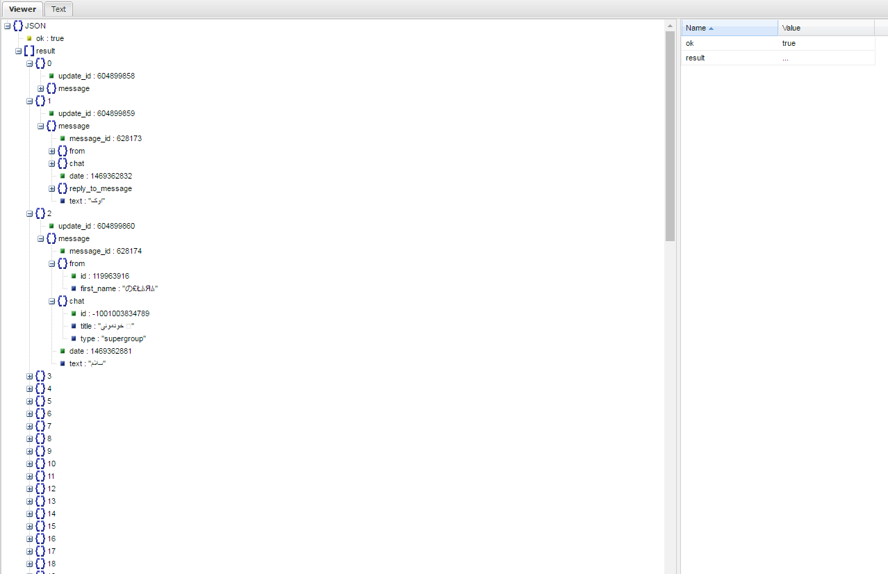

خب واسه اینکه بتونید جیسون رو بهتر متوجه بشید - اطلاعات دریافتی رو توی این سایت
http://jsonviewer.stack.hu/
قرار بدید و سپس بر روی viewer کلیک کنید تا اطلاهات به صورت دسته بندی شده قابل نمایش باشن.

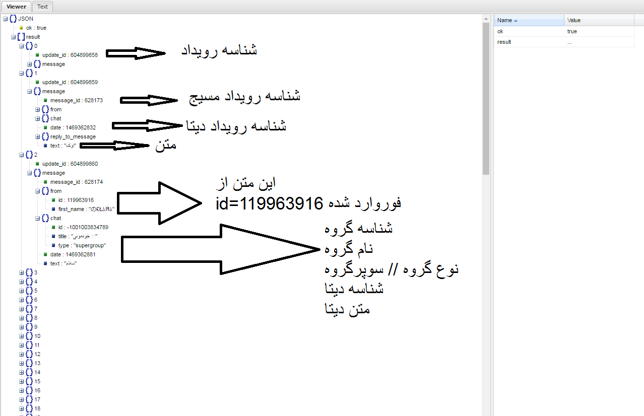

تمامی رویداد های که بات توی اون نقش داره یک id داره خب توی تصویر زیر میتونید ببنید اون شناسه ها رو.
توجه داشته باشید که شناسه گروه ها یک عدد مفنی هست و اینکه باید حتما اون رو منفی رو لحاظ کنید
ما به کمک تمامی رویداد هایی که توی متد getUpdate رخ میده میتونیم بات رو کنترل کنیم

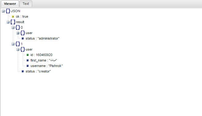

getChatAdministrators:
به کمک این متد میتونید لیست ادمین ها + سازنده گروه یا کانال رو بیابید
https://api.telegram.org/bot254484272:AAFcW6gzBWVCeFkryEgzJkoj6IAVtl9xySE/getChatAdministrators?chat_id=-1001068080291
{"ok":true,"result":[{"user":{"id":254484272,"first_name":"Tankubot","username":"Tankubot"},"status":"administrator"},{"user":{"id":160460920,"first_name":"\u0645\u06cc\u0644\u0627\u062f","username":"Pishnok"},"status":"creator"}]}
