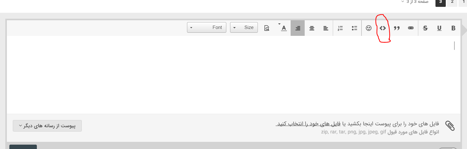

mehdi29665 4 ارسال شده در 6 آبان، ۱۳۹۶ اشتراک گذاری ارسال شده در 6 آبان، ۱۳۹۶ شرمنده نمیدونم چجوری باید کد رو اینجا بزارم تا قالب نوشتاری که داره بهم نخوره لینک ارسال به اشتراک گذاری در سایت های دیگر تنظیمات بیشتر اشتراک گذاری ...
محمدرضا شاهپیری 5,494 ارسال شده در 6 آبان، ۱۳۹۶ سازنده اشتراک گذاری ارسال شده در 6 آبان، ۱۳۹۶ طبق تصویر زیر رو دکمه ای که دورش خط کشیدم بزنید و کدهاتونو داخلش قرار بدید لینک ارسال به اشتراک گذاری در سایت های دیگر تنظیمات بیشتر اشتراک گذاری ...
