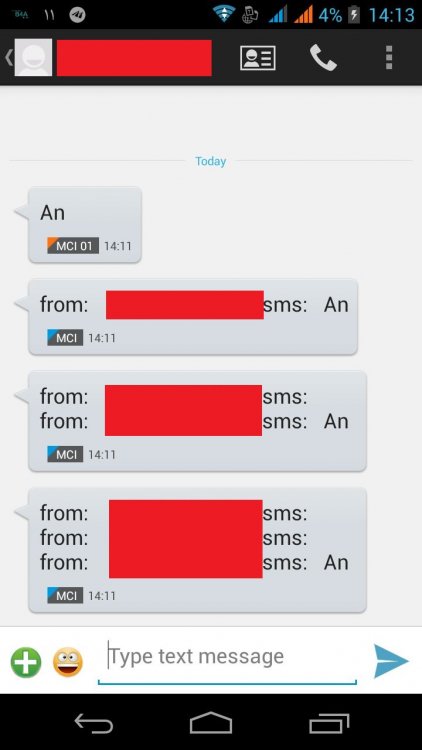

اینم از صفحه اس ام اس ها
همونطور که میبیند یک اس ام اس به خط دو اومده بعد به خط یک هم اومده ولی هی تکرار میشه
چیکار کنم درست بشه؟

متاسفانه حل نشد . بازم ممنون
