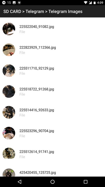

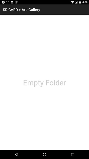

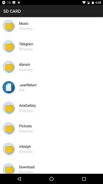

امین شاهدی 5,777 ارسال شده در 5 آذر، 2016 اشتراک گذاری ارسال شده در 5 آذر، 2016 با سلام ، این سورس از طریق آریالیست ویو نوشته شده و به صورت متریال هم طراحی شده (استفاده از ریپل افکت ها و ...) بدون افت سرعت توی تعداد بسیار بالا از آیتم ها همراه با نمایش عکس های کوچک فایل های jpg , png و ... * این سورس به صورت اکتیوتی جدا طراحی شده و به راحتی میتونین اون رو به بقیه سورس اضافه کنید کتابخونه هایی که ازش استفاده شده : AriaListView AriaFile AriaNativeRipple AriaGlide AriaLib نمونه APK دانلود سورس از بخش فایل ها نمونه عکس از FilePicker : لینک ارسال به اشتراک گذاری در سایت های دیگر تنظیمات بیشتر اشتراک گذاری ...
