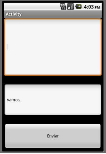

این دوتا کتابخونه رو هم لازم داری
Serial
 AsyncStreams
یه همچین لیوتی هم درست کن
