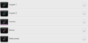

نه مهدی جان فک کنم خوب توضیح ندادم، این کد که فقط اسم اخریرو میگیره بازم ...
تصویری بگم بهتره ،
ببینید یه مولتی پنل داریم که سمت راست دکمه هاشه و،وقتی کلیک میشه پنل تنظیم زنگ نمایان میشه!
حالا وقتی مثلا دکمه سوم در مولتی پنل زده شه چطور دکمه "تنظیم زنگ" برابر باشه با سومین اهنگ که اگه کلیک شد اهنگ سوم تنظیم کنه یا اگه دومی کلیک شد تنظیم زنگ برابر باشه با دومی و.....!؟:fekr::wacko1:

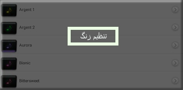

اینم پنل و دکمش...
اینبار فهمیدین، دقیقا چیزی که میخوام برابر شدن دکمه تنظیم زنگ با دکمه های مولتی پنل!
ببخشید اگه خوب توضیح ندادم..
